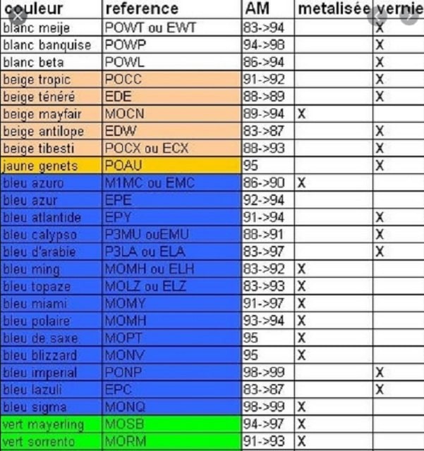

:voyons: La version Color Line n'existe qu'en blanc Meije/gris Magnum métallisé/rouge Vallelunga et noir Onyx.
Tu trouvera les codes couleur ici:
http://www.planete-205.com/guide-couleurs.php

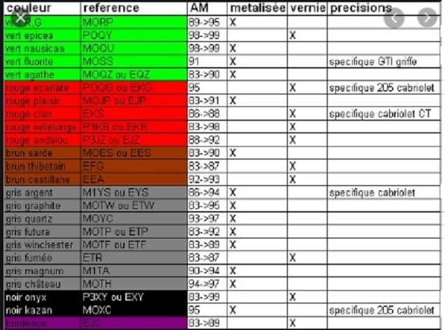

CEV a écrit : ↑lun. 12 déc. 2016 12:30 :voyons: La version Color Line n'existe qu'en blanc Meije/gris Magnum métallisé/rouge Vallelunga et noir Onyx.
J'ai le même problème de code couleur plus visible sur une 205 XS de fin 1991 (modèle 92) qui est gris foncé.
Malheureusement le lien indiqué ne fonctionne plus. Sauriez-vous où je peux trouver l'info ?
205 XS de 1992
205 GR de 1985 - 375000kms
Re: Code couleur effacé
gpe a écrit : ↑mar. 5 janv. 2021 19:14
Effectivement le ne fonctionne plus :roll:
J'en ai fait un scan à l'époque ou il fonctionnait : :wink:
Bonne soirée :)

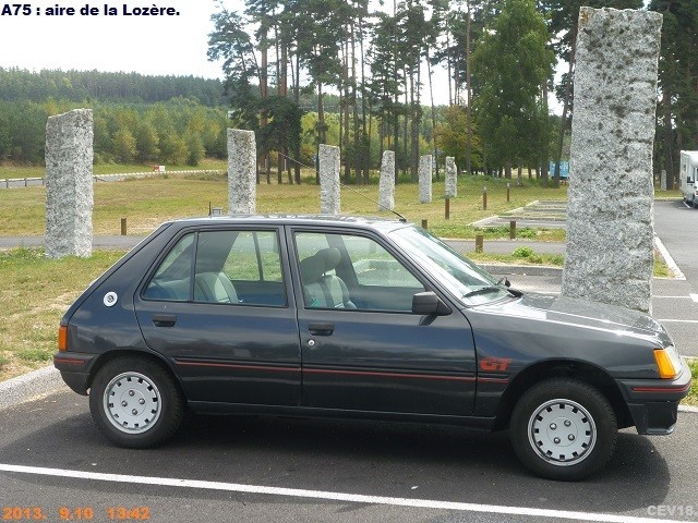

Ma GT, phase 1, du millésimes 87 ayant justement cette robe là :
Gris graphite : code 1584, M0TW ou ETW selon le millésime.
Gris graphite 1584.
Gris graphite 1584.

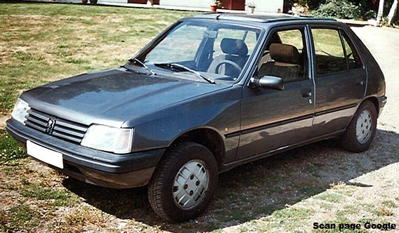

Le gris winchester est plus profond et était proposé sur la série limité Open phase 1 .
Le gris magnum est apparu plus tard et le gris fumé est proche du kaki militaire ( code 1696 ). :wink:
Gris winchester : code M0TF ou ETF.
Color Line gris magnum code : M1TA du millésime 93.
Gris fumé code : 1696.

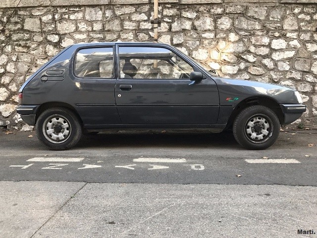

ça se joue entre les 3 premiers, mais je dirais Graphite. N'étant pas à proximité de la voiture, j'attends une photo.

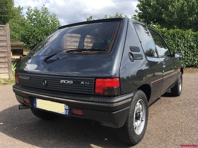

Voici une photo
205 XS de 1992
Effectivement , c'est un gris graphite.
Le code à 4 Chiffres 1584 correspond plutôt à la phase 1 des millésimes 83 à 87.
Pour les millésimes suivants c'est les codes M0TW ou ETW.
Les codes sont différents, mais la teinte est identique toutefois : Gris Graphite .
