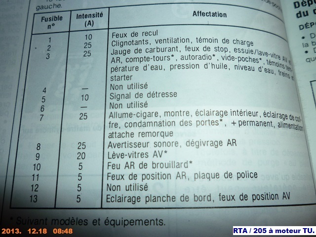

Cette liste est-elle valable pour toutes les 205 essences ?
f1 =10 A feux de recul, compte tours
f2 =25 A jauge à carburant, clignotants, ventilation*, témoins de réfrigération*, témoins de charge batterie, température d'eau, pression d'huile, température d'huile, freins
f3 =25 A stops, essuie-vitre/lave-vitre AV et AR, lave-projecteurs*, autoradio(+ accessoires)
f4 = disponible
f5 =10 A signal détresse
f6 = disponible
f7 =25 A allume-cigares, montre, éclairage intérieur, éclairage du coffre, codamnation des portes, autoradio(+ permanent)
f8 =25 A avertisseur, vitre AR chauffante
f9 =20 A lève-vitres
f10=5 A feu AR de brouillard*
f11=5 A feu de position AR droit, éclairage plaque de police
f12=5 A feu de position AR gauche
f13=5 A éclairage planche de bord, feu de position AV
f14=15 A pompe d'alimentation

:voyons: Presque .
Il existe quelques variantes en fonction des millésimes et entre les phases 1 et 2. :wink:
D'ailleurs les platines à fusibles sont différentes entre la phases 1 des millésimes 83 à 87 et 2 des millésimes 88 à 98.
Les affectations des fusibles/relais et connecteurs par millésime sont répertoriés sur le lien ci-après :
http://www.fichier-pdf.fr/2012/10/04/co ... r-boitier/

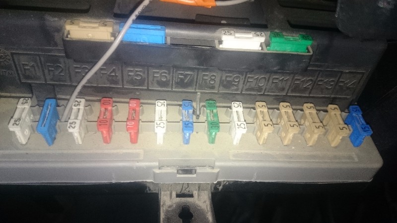

J'ai bien regardé sur le PDF les codes pour un moteur TU entre 93 et 98, mais cela ne correspond pas avec mon boitier.
Voici la photo .
