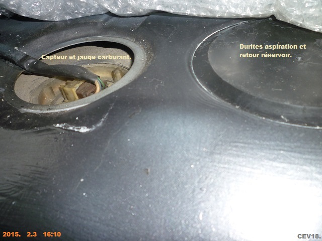

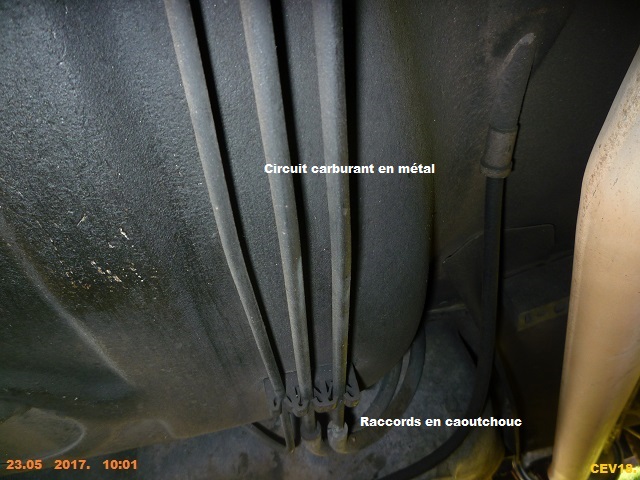

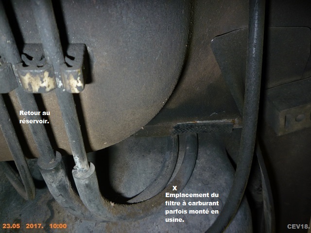

Sur les versions avec retour au réservoir , il y a 2 durites de carburant sous le véhicule :
Raccords en caoutchouc en sortie de réservoir.
Sous l'assise arrière droite , ça se présente comme ça :
Capteur et jauge à carburant.
Aspiration et retour réservoir.
Je trouve pas sur Service Box : :roll:

Elles ont une sacrée tronche les durites du réservoir sur ta photo, CEV! :lol:
Merci pour le petit topo :)
