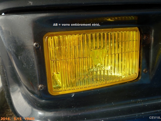

Sur les versions GTI/XS/RG/Dturbo ce sont des LP montés d'origine et non des AB ,sauf sur certaines versions export. :wink:
Au reste ,cela se reconnait à l'aspet du verre :
LP = verre lisse, fonctionnant couplé avec les feux de route (plein-phares).
AB = verre entièrement strié ,pouvant fonctionner avec les veilleuses/codes/plein-phares ,via un interrupteur spécifique.
Bonne nuit. :)

Parfait, merci beaucoup c'est très clair ::d
