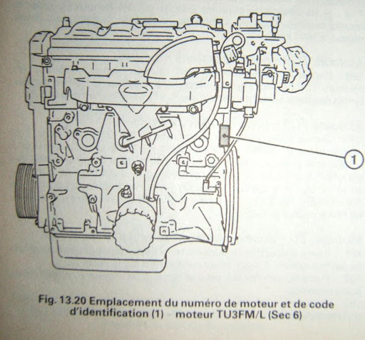

Re: Comment savoir si son moteur a été changé ?
Sous ce lien tu trouveras ou se trouve les différentes plaques et numéro d'identification de ta GL.
http://www.planete-205.com/forum/planet ... 55052.html.
A l'époque j'avais répondu à une question similaire en fournissant les photos des divers emplacements.
Le n° à 17 chiffres frappé à froid sur la tôle d'auvent ,figurant également sur la carte grise ,et le n°de série de la seconde plaque moteur.
