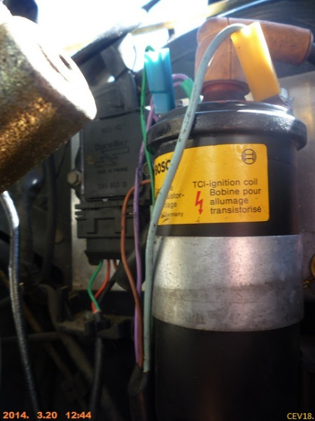

Il n'y a pas de vis platinées sur nos 205.
C'est un allumage transistorisé.
Cela se compose de l'allumeur ,sur lequel sont branchés les 4 fils HT des bougies et celui le reliant à la bobine, il y a aussi un module.
La bobine et le module d'allumage sont protégés par le gros cache vertical, situé entre la batterie et le mastervac :

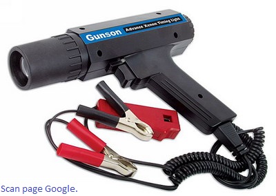

L'allumage se règle avec une lampe stroboscopique.
C'est ce truc là :
Son utilisation n'est pas très compliquer à ce que j'ai entendu dire.
Je ne peux pas te la détailler car je ne l'ai jamais fait.
