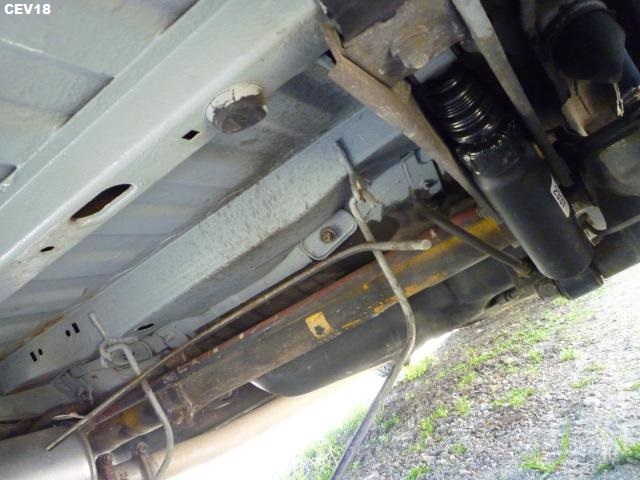

Salut :wink: Dites moi, quelqu'un sait de quel voiture peut provenir un train arrière identique a la 205, avec la traverse de couleur rouge !!! :grattetete:
205 CTI de 1991 - 160000kms
205 GTI de 1991 - 142000kms
Anton
Messages : 16
Enregistré le : ven. 21 sept. 2012 23:38
Re: Compatibilité du train arrière
Message par Anton »
Çà ne répond pas à ta question mais...
En principe c'est noir ou jaune...jamais entendu parlé de rouge. Est tu sûr que ce n'est pas un train reconditionné et repeint en rouge?
Sur les 205 il y a sauf erreur de ma part, 2 trains avec des diamètres différents le noir plus petit et le jaune plus grand mais apparemment le jaune se monte sans pb à la place du noir.

AH AH AH :mrgreen: je savais que j' avais raison les essieu arrière de couleur rouge existe bien comme le mien !!! Il y a sur Ebay un autre essieu de couleur rouge a vendre ( train arrière Peugeot 205 aprés Mars 83) je ne sais pas copier les liens mais allez voir quand même :langue:
Ma GTI qui est de Mars 84 ,est la seule de toutes mes GTI que j'ai pu avoir avec un essieu jamais déposé de couleur rouge, toutes ses pièces sont estampillées du 11/83 ainsi que les jupes avant et arrière d'origines :bien:
j'affiche 282000 kms et aucune réfection de l'essieu n'a était fait a ce jour ! alors que toutes mes gti a la traverse jaune quand a elles sont atteinte de problème de roulements côté droit :roll:
Il y a pourtant des fois ou je me tâte d'ouvrir un jour le train arrière de ma 105 cv en guise de prévention, mais rien n'y fait, aucun affaissement des bras, aucun grippage, pas un seul bruit après toutes ses bornes !!! Peugeot avait-il fait des essieux indestructibles ??? :grattetete: En 2005 on avait mit une de mes 1.9 en contre visite pour le train arrière alors quelle n'avait que 121000 kms écœurant :pascontent: y a t-il sur nos GTI des pièces plus résistantes en fonction de leur années de naissance ???
