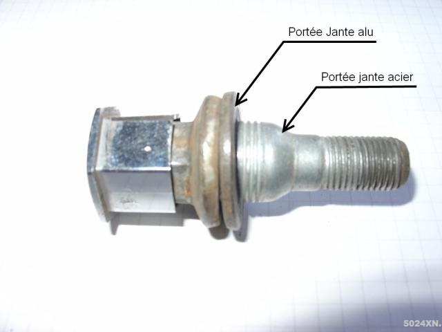

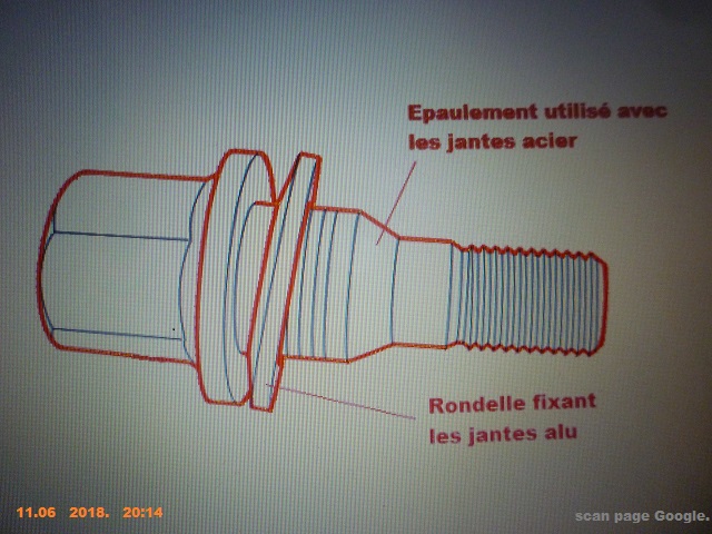

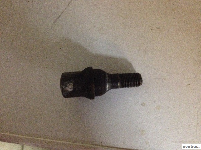

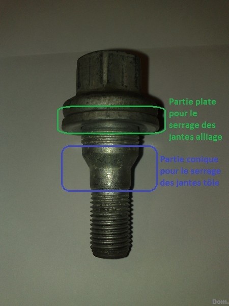

Effectivement , les goujons des jantes en tôle ont un portage conique et ceux des jantes en alliage PSA ont un portage plat.
Il faut donc les écrous spécifique.
Les jante en alliage tuning ont également un portage conique.
On a en déjà parlé sur différents topics .
Ces écrous sont toujours disponibles en concession sous la référence 9605.87 :
Ecrou PSA portage plat pour jante en alliage.
Ecrou M12 x 1.25, filetage 35 mm.
Goujons jantes tôle et alliage PSA.
Il existe également un écrou à portage mixte (conique-plat) pour ces 2 types de jante, disponible également en concession :
Goujon portage mixte conique et plat.

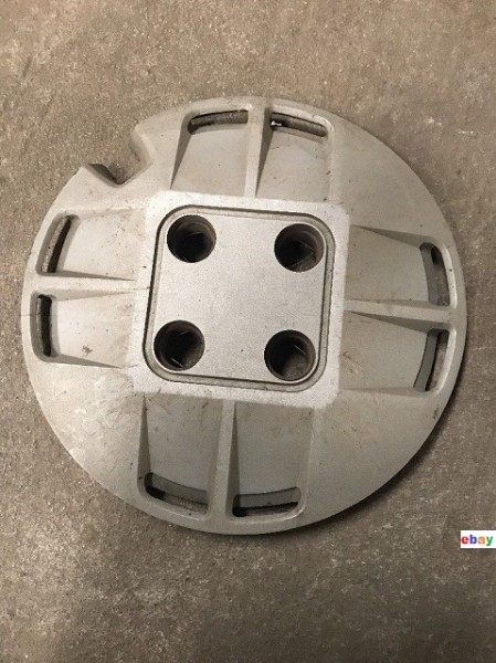

Enfin, chez PSA il existe également un écrou spécifique pour les enjoliveurs des versions Automatic-GR-Junior-Lacoste et Open.
Enjoliveur et écrou Automatic-GR-Junior-Lacoste-Open-

Le modèle de l'annonce correspond au modèle à portage mixte conique-plat, et convient tout à fait à ce type de jante. :bien:

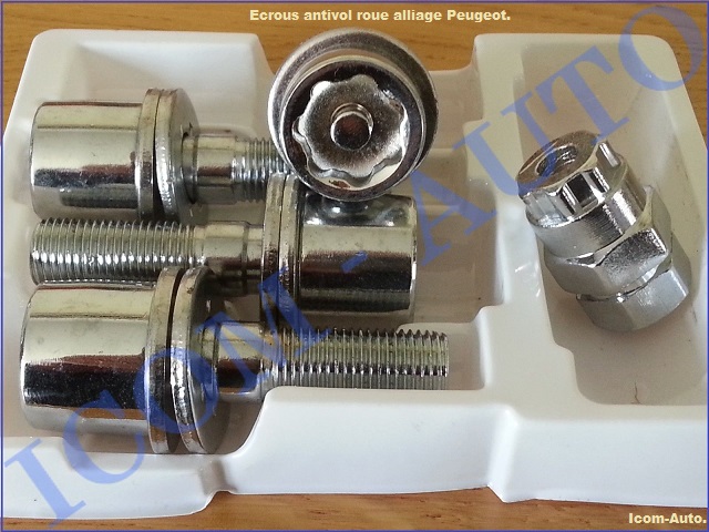

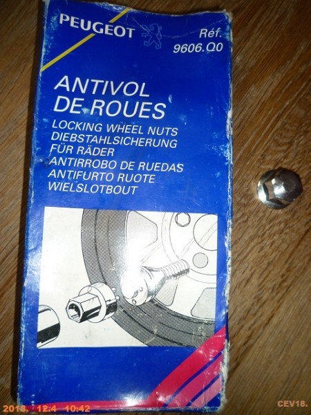

Ne pas oublier un kit d écrous antivol de roue.
Kit écrous antivol de roue.
