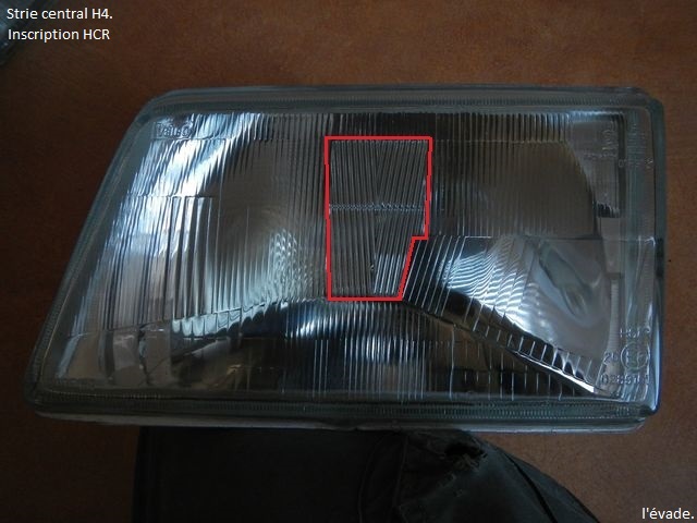

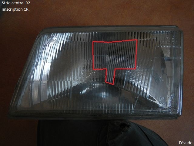

On les reconnait aux stries centraux :

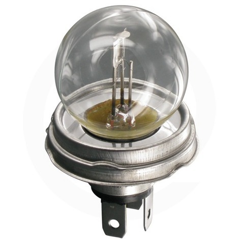

Phare code européen, inscription CR

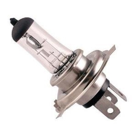

Phare H4, inscription HCR .
Ampoule R2 ou code européen.
Ampoule H4.
Ampoule H4.
