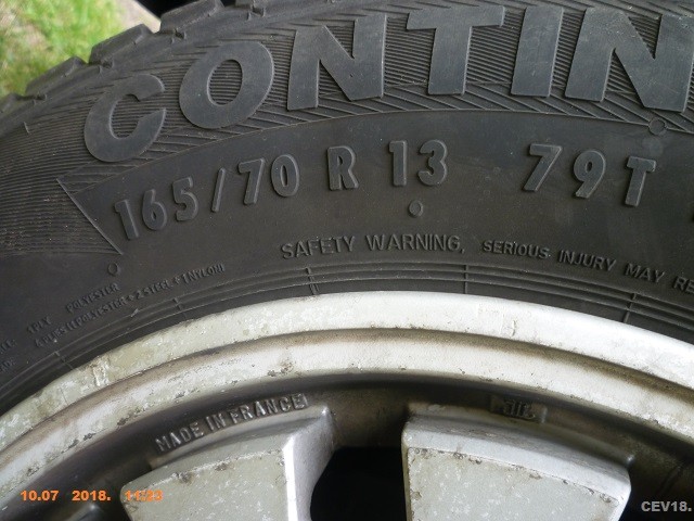

Les roues maintenant montées sur la 205GR sont: 165 70 r13
La photo des jantes pour 206 est ici
L'annonce et la photo disent: 165 70 r13, je vais bien?

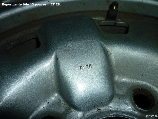

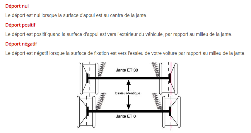

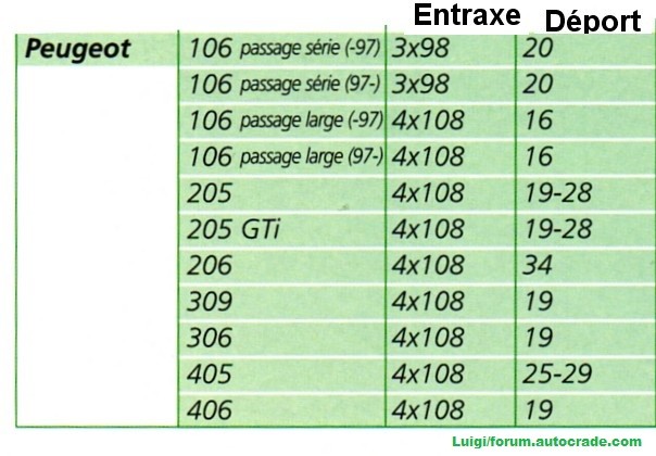

Sur la 205 , c'est un entraxe de 4 x 108 et un déport de 18.
L' entraxe doit être identique et le déport ne doit pas excéder 5 mm.
Ces données sont vérifiables sur ce site :
http://www.entraxes.fr
http://www.centralepneus.fr/conseils-pn ... uage-jante

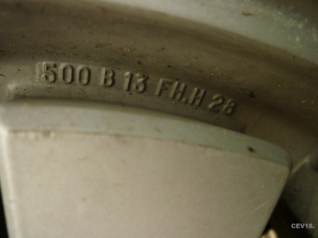

Elles figurent également sur la jante :
Déport jante tôle 13 pouces d'origine de ma GT.
Déport jante alliage 13 pouces , en option de ma GT.
Dimension pneumatique sur jante alliage 13 pouces à déport ET 28 de ma GT.

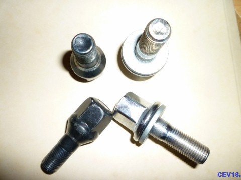

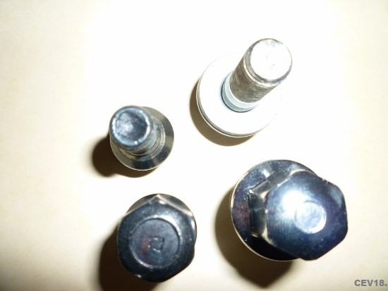

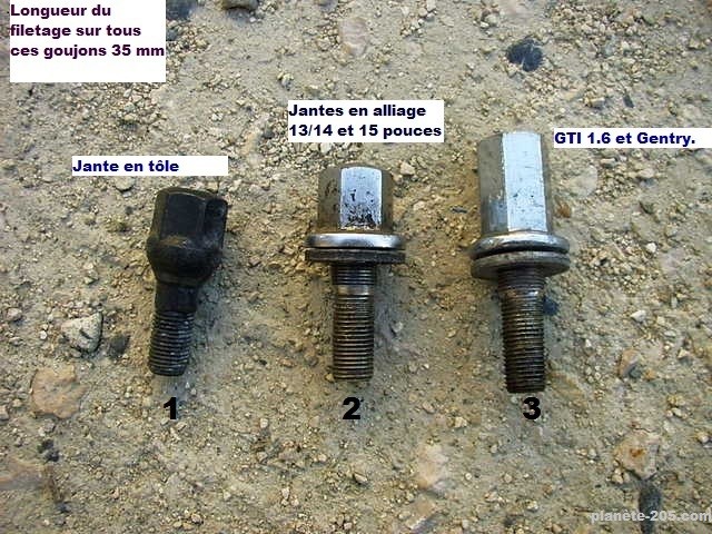

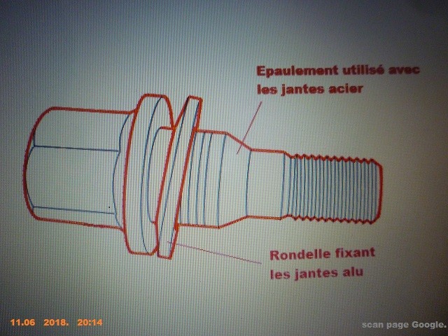

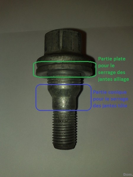

Si les nouvelles jantes sont en alliage et les anciennes en tôle, il faudra également remplacer les vis de fixation, car le portage est différent entre ces 2 types de jante .
1) Portage plat sur les jantes alliage Peugeot et Citroën ;
2) Portage conique sur les jantes en tôle.
Vis de fixation de roue à portages conique et plat.
Vis de fixation de roue Peugeot-Citroën.
Il existe également des écrous à portage mixte pour ces 2 types de jante :
Ecrou à portage mixte.
Bonne soirée.
