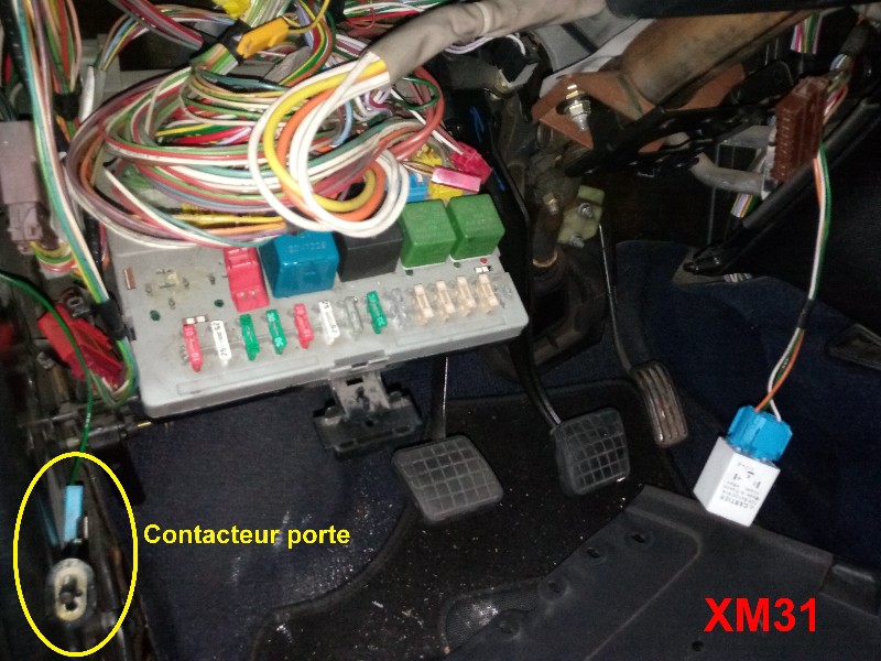

bonsoir
tu démontes juste le cache plastique interieur et tu récupere le fil, il est de couleur verte
je l'ai fait aujourd'hui, il est entouré en jaune

super, merci!
