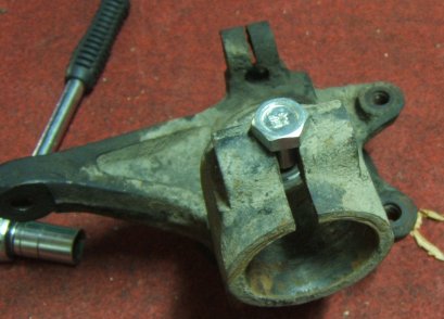

Je voudrais déposer le pivot avant car le roulement est HS.
J'ai enlevé la vis de bride du pivot sur l'amortisseur mais le pivot ne bouge pas d'un poil même en tapant dessus avec un maillet.
Il faut un outil spécial pour écarter les pattes de la bride ?
Merci d'avance.

Oui tu peux écarter légèrement les pattes en insérant un burin (ou un très gros tournevis plat) et en tapant dessus
pour le faire rentrer.

A défaut de burin adapté pour écarter les pattes, je me suis donc confectionné un outil avec un boulon de 10 sur lequel j'ai fait deux méplats pour qu'il rentre dans la fente. J'ai pu sortir le pivot sans taper dessus.

Mes respects,ce que tu as fait est très astucieux.squonk a écrit :Merci pour la réponse.
