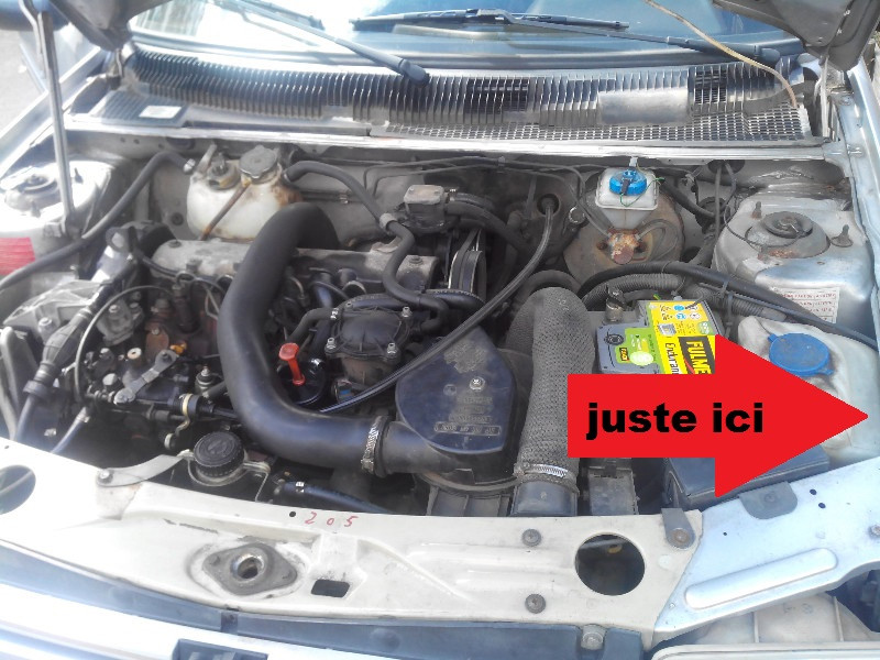

sur ma sacré numéro de 94, j'ai vu sur le chassis, au dessus du phare conducteur, dans l'angle entre l'avant et le coté.
Pour moi, j'ai écris MOYC, ce qui correspond au gris quartz (j'ai du nettoyer avant de le voir).
Une simple recherche de type "grus peugeot MOYC" te donneras la nuance exacte.

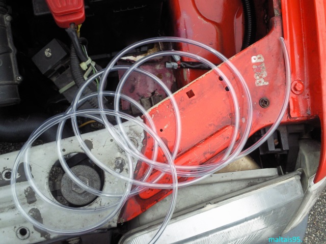

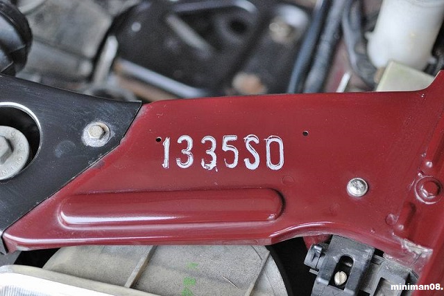

Concernant l'emplacement du code peinture ,il y en a deux, en fonction de la phase et des millésimes.
1)
Inscription horizontale ,surtout sur la phase 1 des millésimes 83 à 87.
2)
Inscription verticale plus courant sur la phase 2 des millésimes 88 à 98.
