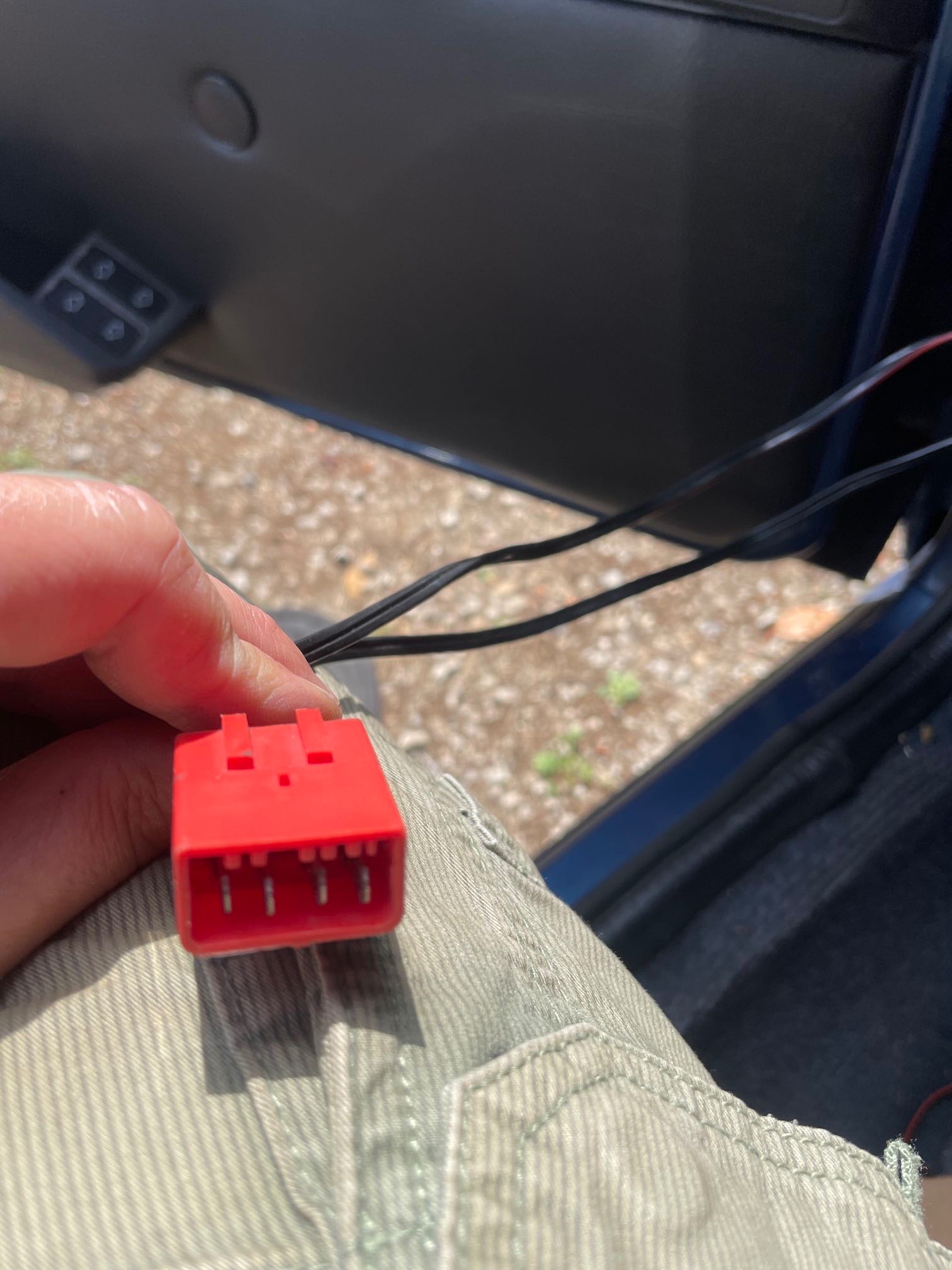

Cet aprem je me suis occupé de câbler les HP arrières.
En regardant les plans le faisceau d’origine des HP arrières part de la prise de l’emplacement autoradio et va jusqu’à la boîte à fusible et s’arrête là ! Aucun câble ne va à l’arrière…
J’avais prévu le coup en les installant au moment du remontage de l’habitacle.
Je voulais faire un truc propre sans abîmer le faisceau, j’ai donc trouvé une prise mâle correspondant à celle femelle arrivant dans la boîte à fusible. Quelques point de soudure à l’étain et la prise venant des HP arrière est prête :

:hello: Aurel01,
La fiche mâle, peux-tu nous dire où est-ce que tu l'as achetée ou bien s'il s'agit d'une récupération?
Bon dimanche à Toi :D

Manu du 88 a écrit : dim. 27 juil. 2025 11:06 :hello: Aurel01,
sous l'autoradio sur les 205 pré-cablées pour la clim et la boite auto (Sacré Numéro, Génération, F, DTurbo, ...), tu as cette prise là.
en fouillant en casse tu devrais pouvoir trouver cette prise sur d'autres voitures PSA

ellana29460 a écrit : dim. 27 juil. 2025 16:12
Je l’ai récupérée sur un faisceau que j’avais qui traînais.
Non sous l’autoradio c’est une grande fiche rouge aussi mais bien plus large

C’est celle là
Messages : 1993
Re: De retour 15 ans plus tard avec une 205 !
Aurel01 a écrit : dim. 27 juil. 2025 18:31 Non sous l’autoradio c’est une grande fiche rouge aussi mais bien plus large
sous l'autoradio, pas branché dessus. je parle bien d'une prise 4 voies rouge, que j'ai déja essayée, et qui se branche sur la prise pour les hauts parleurs AR.

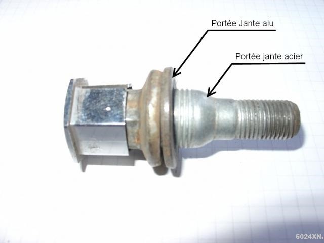

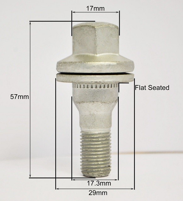

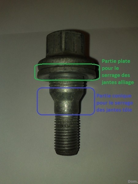

Je me posais une question.
Mes anciennes jantes avaient des portées coniques (comme les jantes tôles d’origine).
Celles de RG ont des portées plates. J’ai donc changé les 16 goujons conique par des plats.
Comment ça se passe pour la roue de secours ? Les 205 vendues avec des jantes alu et goujons à portées plates ont elles une roue de secours spécifique?
Je me souviens plus comment était ma roue de secours à l’époque sur la gti.
Messages : 1993
je te renvoie vers ce message de CEV, qui avait répondu à la question :
CEV a écrit : sam. 22 mai 2021 19:51
Jaypapenoo a écrit : sam. 22 mai 2021 18:01 Est ce que ce genre d’écrou conviendrait ?
:voyons:
Ils iraient bien, puisqu'ils semblent correspondre à l'écrou mixte à portages plat et conique :
Ecrou à portage mixte : plat et conique.
Bonne soirée. :)
