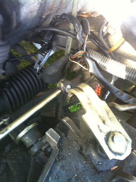

je suis toujours sur les travaux de ma culasse et boite de vitesse ( acheter un taraud pour nettoyer les visses de culasse s’avère long en livraison... )
et du coup, j'avance étape par étape pour la boite de vitesse, mais je n'arrive pas à retirer la tringlerie de la boite de vitesse
je vois une goupille a retirer pour celui de derrière, mais je ne vois pas du tout comment retiré celui du dessus.

Y a pas de goupille. C'est clipsé.
Il faut pas mal de force pour les désemboiter.
Evite de tirer sur la tige au risque de la tordre. En faisant levier avec une clef à fourche, ça devrait le faire :)

+1 faire levier avec une clé plate, ça vient facilement :)

merci beaucoup ! mission accomplie
j'ai pu déposer la boite :)
