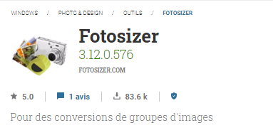

Comment réduire la taille des fichiers
Re: Début de la remise en état
:voyons: Normalement l'hébergeur du forum (Le Planimg) redimensionne, automatiquement, les fichiers au format adéquat (800 x 600).
Sinon, on peut utiliser le logiciel Paint, inclut dans windows, ou bien en télécharger un gratuit.
Celui-ci est gratuit, simple d'utilisation et en français. :bien:
Bonne soirée. :)
