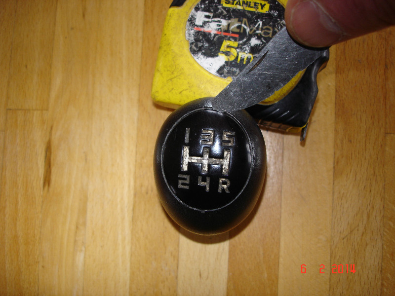

Comment retirer la pastille d'un pommeau de vitesse dans le casser ? :0

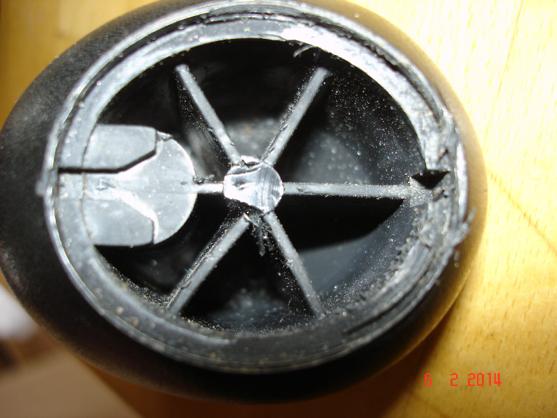

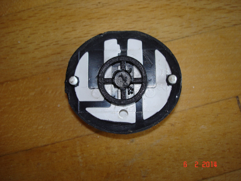

faut faire levier avec un couteau doucement bien sur! sur l'avant de la pastille.
la pastille est tenue par 2 tétons en plastique
En esperant t'aider.

Impecable merci ! :bien:
