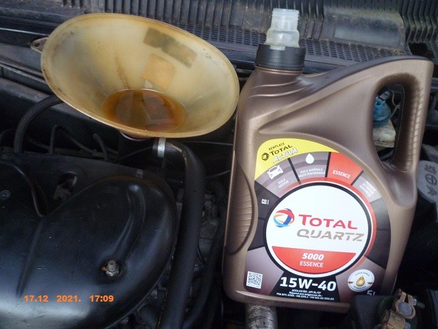

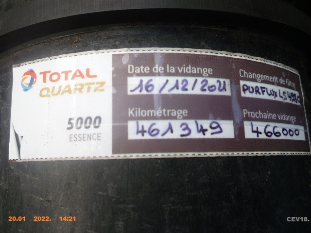

Les vidange/graissage du moteur et boîte de vitesses sont récents :

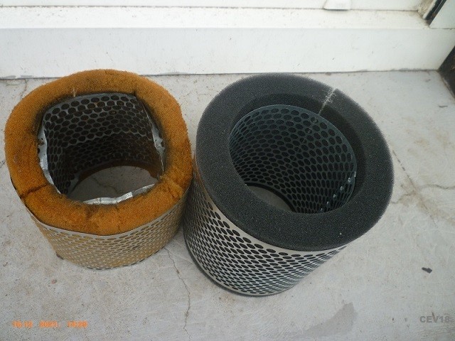

Le filtre à air également :
Filtre à air Purflux A591

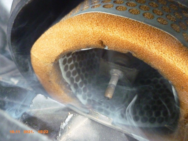

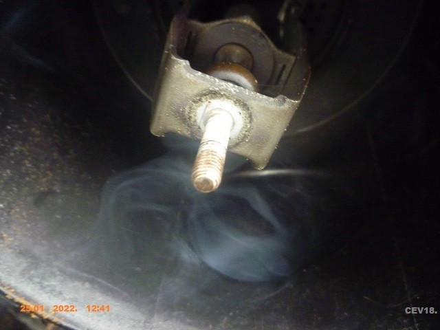

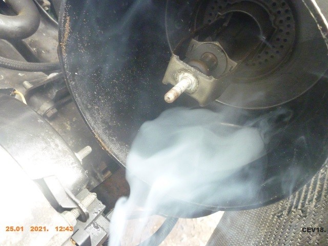

En mettant le contact, le démarreur fait son job, le moteur se lance et stoppe quelques secondes après, en laissant échapper un panache de fumée par la coiffe des carburateurs et du filtre à air sec :

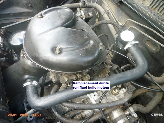

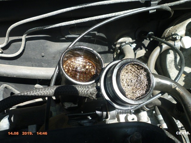

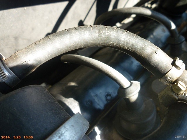

Remplacement également de la durite de reniflard d'huile :
Comme c'est NFP, en concession, j'ai donc utilisé la méthode de Solstice :bien:
http://planete-205.com/forum/planetesujet-t70831.html
Un bouchon de reniflard est en commande et devrait me parvenir demain ou après demain.

Si la mousse de filtre à air est plus "passante" que l'ancienne, le mélange air/essence est appauvri et peut contribuer aux difficultés de démarrage à froid.
La fumée, c'est probablement des vapeurs d'essence. C'est normal.

Cela le faisait également, avant le remplacement du filtre à air et de la durite de vapeur d'huile.
Filtre à air précédent.
Durite de vapeur d'huile d'origine.

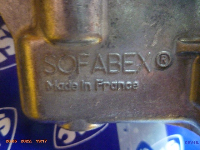

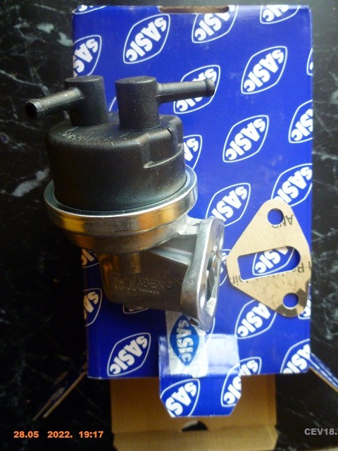

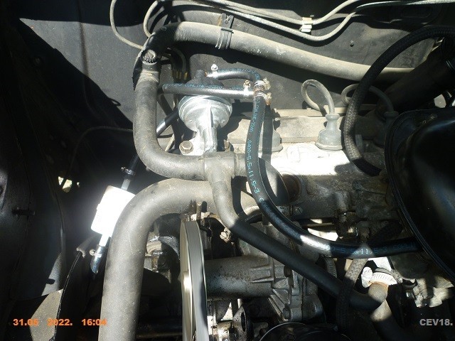

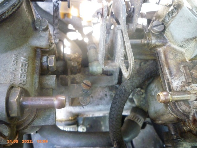

Finalement on a remplacé récemment le filtre, la pompe et toutes les durites du circuit de carburant.
La pompe fut commandée, via ebay, le 25 Mai 2022 et reçue 3 jours plu tard. :bien:
Impossible de la commander sur le site série04.com à cause d'un souci de connexion. :suspect:
Le remplacement de la pompe se fait très facilement sur ce type de moteur. :bien:
L'ancienne et la nouvelle pompe sont strictement identique de marque Sofabex.
L'ancienne était montée avec de la pâte à joint :roll: et la nouvelle avec un joint carton huilé : c'est mieux. :wink:

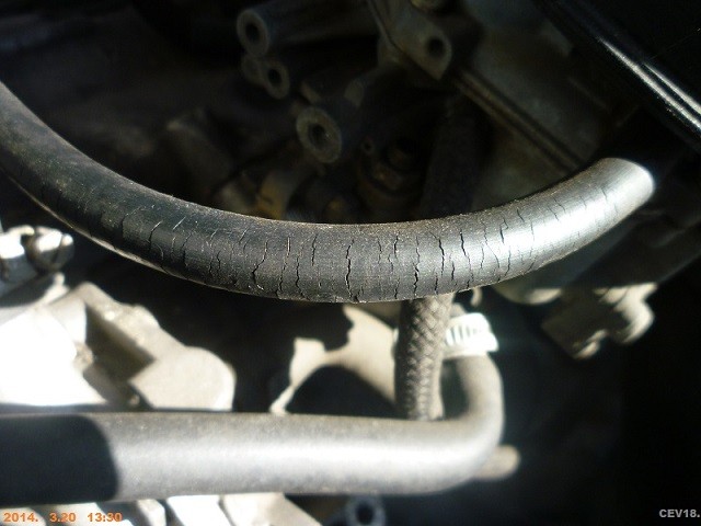

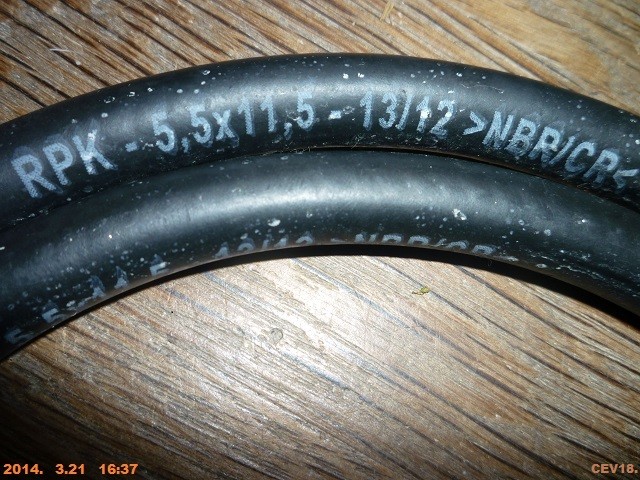

Les anciennes durites provenaient d'une concession Citroën et étaient beaucoup plus résistantes que celles achetées précédemment chez AD (Autodistribution).
Durite vendue au mètre en concession.
Durite vendue au mètre en centre auto , après 2 ans passés sous le capot moteur. :shock:

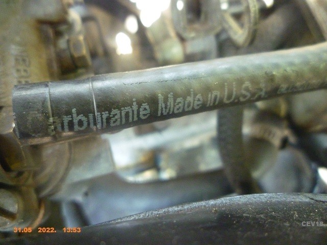

Lors du dernier remplacement des durites de carburant, je n'avais pas remplacé celle reliant les 2 carburateurs.
Durite 5,5 mm , made in USA.
Les nouvelles sont donc des THQ, achetées auprès d'un membre de ce forum. :bien:
http://www.planete-205.com/forum/planet ... 68838.html
Durite THQ 5,5 mm vendue au mètre.
