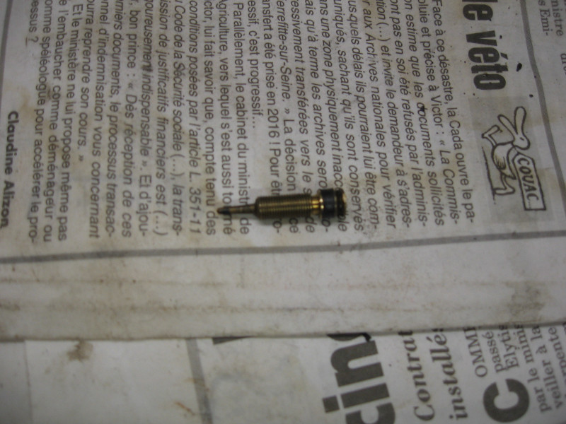

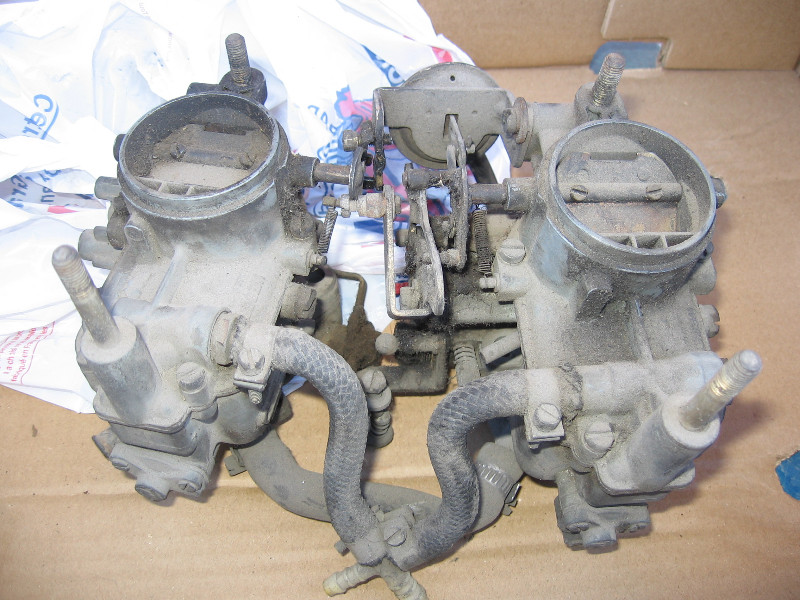

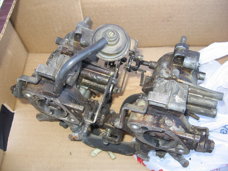

Merci!Désoler pour la réponse tardive.J'ai changer le carburateur car comme vous pouvez le voir le corps de celui-ci et le vis de richesse sont h.s.
En plus une fois démonté,les quatre membranes étaient déchirées.Heureusement j'ai trouvé à la casse exactement le même pour trois fois rien.Bon il est un peu cra-cra.

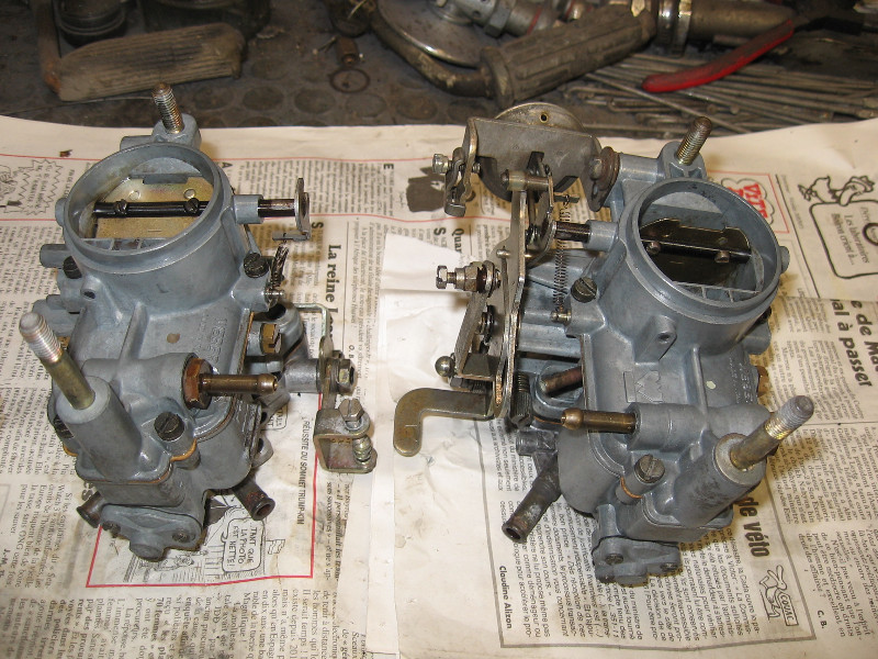

Une fois passé aux ultrasons les joints,pointeaux,et membranes ,voici ce que cela donne.
J'ai réglé les vis de richesses de quatre tours et fait une synchro.Forcement ça va beaucoup mieux mais il faut que je peaufine un peu.Pas facile à régler ces carbus.

Quelqu'un pourrait me dire quelles sont les dimensions du diamètre inter et exter des joints des vis de richesses sur ces carbus Weber 35 ISBH? Il me semble que je ne les ai pas.Je l'ai lu quelque part mais je ne me souviens plus ou.Et ou les acheter? Merci d'avance.

Merci zeto60 de m'avoir répondu! j'ai effectivement acheté un kit pour ces carbus, mais mêmes les joints les plus petits ne rentre pas dans le corps du papillon d’où ma question.
