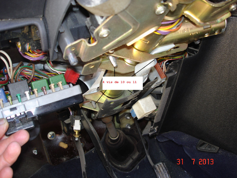

Oui j'essaie d'enlever le compteur pour le rénover et faire un mélange avec un autre.Et j(aimerai aussi avoir accès aux boutons de la console je me suis rendu compte que l'ancien proprio a fait un truc plutôt caca pour ajouter des anti brouillard arrière.
Je pense que je vais aller faire un tour à la casse récupérer une nouvelle casquette de tableau de bord et la partit haute du carter autour du volant et tout casser sans la mienne.

Message par two five »
desserre simplement les fixations de la colonne de direction et baisse a ce moment ton volant et miracle çà passe sans casser, sans forcer, sans tournevis!!

tiens, j'ai eu le temps d'aller faire une photo:
t'es même pas obligé d'enlever complètement les vis

ben two five t' a passé la réponse qui m'avais dis il y a longtemps! surtout déserre les 4, car sinon tu vas tordre la féraille si tu fasi le faignant :)

Ok j'irai voir ça merci =)
mais je vais quand même en changer je me suis rendu compte que les plastiques tsont séverement cassés à pas mal d'endroits ce qui a 'ait de fragiliser pas mal l'ensemble :/
