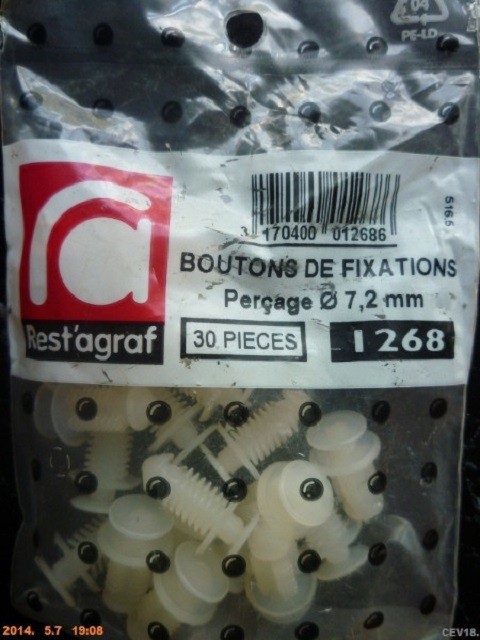

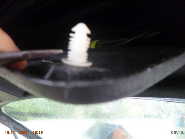

Effectivement , elle est clipsée avec des agrafes ou boutons de ce type là :
Boutons restagraf référence 1268.
Il faut commencer par un coin en utilisant un outil contondant ou le plat d'un tournevis.
Après avoir écarté la première agrafe, on passe la main à l'intérieur de la garniture, pour dé-clipser les autres au fur et à mesure.

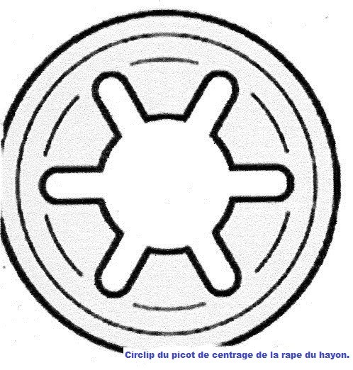

Normalement entre la rappe et le coffre il y a un joint sur le petit téton et une rondelle étoile à l'intérieur
Si quelqu'un a des renseignements sur le joint je suis preneur
Hub
Re: Démontage garniture de coffre
HUBERIV a écrit : sam. 18 nov. 2023 23:14 Normalement entre la rappe et le coffre il y a un joint sur le petit téton et une rondelle étoile à l'intérieur
Hub
Bonjour à toi :hello:
Effectivement il y a un circlip sur le picot de centrage de la râpe :
Je ne connais pas la référence du joint adéquat toutefois :oops:

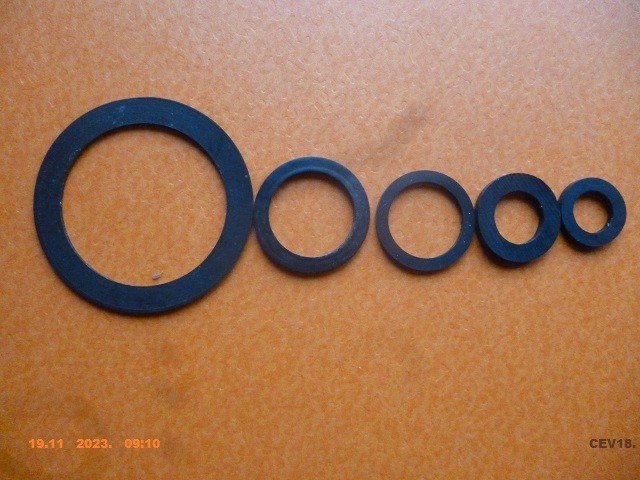

Un joint plat en caoutchouc, du bon diamètre, pourrait convenir : :grattetete:
Joints plat en caoutchouc (robinetterie).
