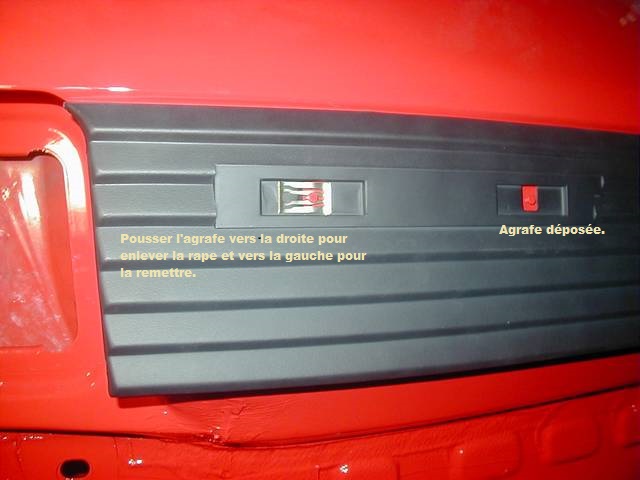

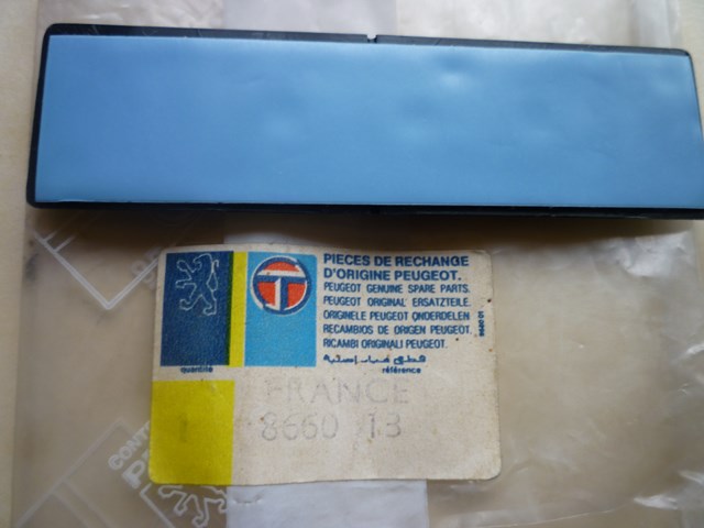

La râpe à fromage est fixée sur le hayon par des agrafes masquées par les 3 monogrammes .
Ces monogrammes sont fixés sur la râpe avec du scotch double face :

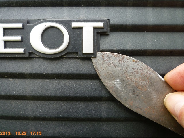

Pour la démonter ,il faut d'abord enlever lesdits monogrammes avec un outil contondant,afin de ne pas les endommager :
Une fois les monogrammes enlevés on a donc accès aux agrafes la maintenant en place .

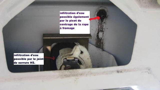

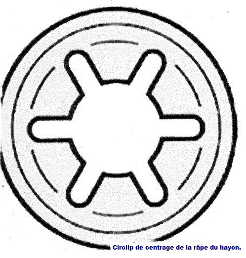

:!:Attention ! En plus des agrafes ,la râpe possède un picot de centrage traversant le hayon :
Ce picot/ergot est fixé par un circlip de ce type :

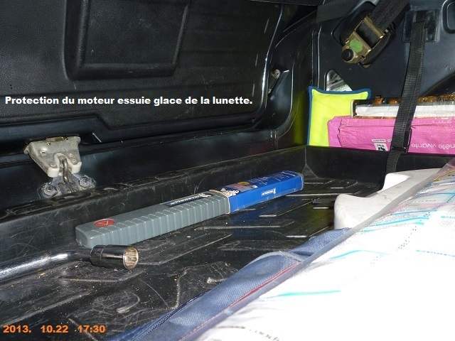

Ce circlip et l'accès au brarillet de la serrure sont masqués par un enjoliveur de protection clipsé ,sur les versions disposant de l'essuie/lave glace de la lunette.
Donc, une fois les monogrammes et les agrafes déposés ainsi que le picot de centrage désengagé de son logement ,il suffit de descendre la râpe (doucement car fragile) vers le bas .

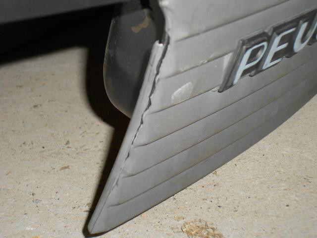

La râpe est parfois fissurée sur l'un ou les deux côtés :
Râpe fissurée côté gauche.

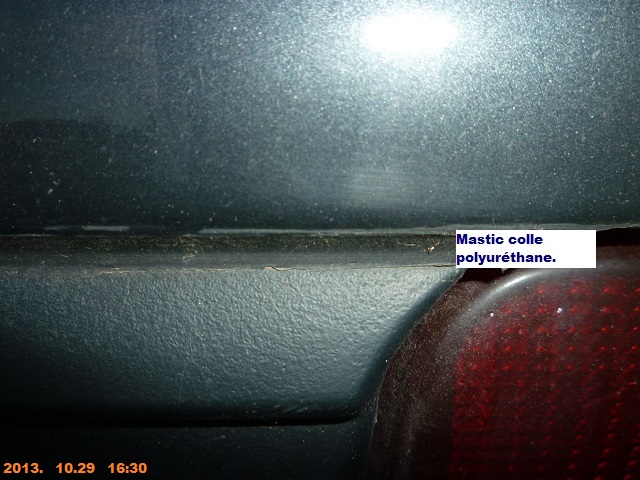

Lorsque je l'ai fait sur la mienne ,j'y avais trouvé beaucoup de saloperies et aussi un peu de rouille.
Lors de son son remontage j'y ai mis un filet de mastic colle sur la partie supérieure :
