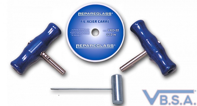

Pour remplacer lesjoints, il faut démonter la lunette, cela se fait avec une corde à piano et on risque de la casser .
Kit de démontage de lunette collée.
