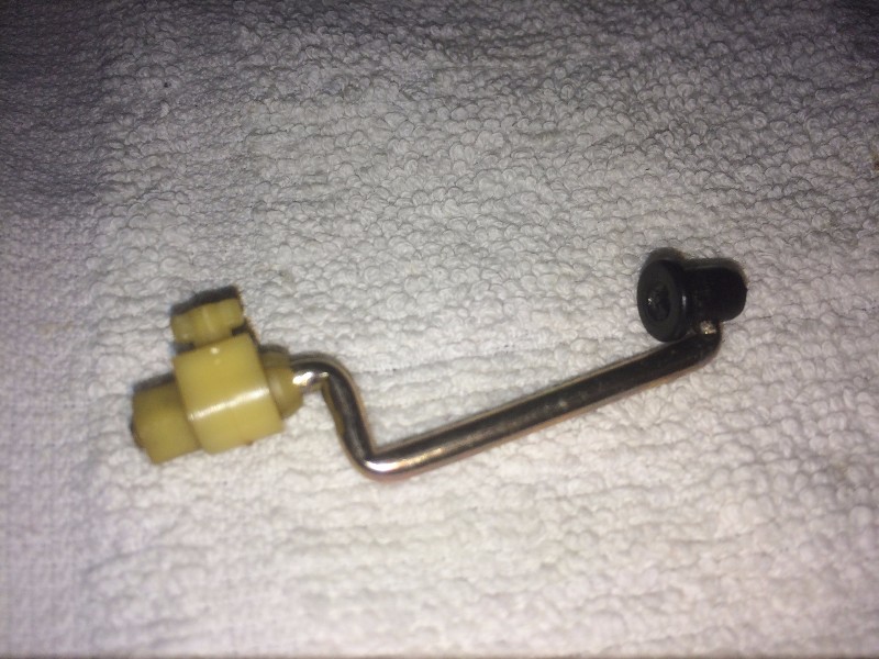

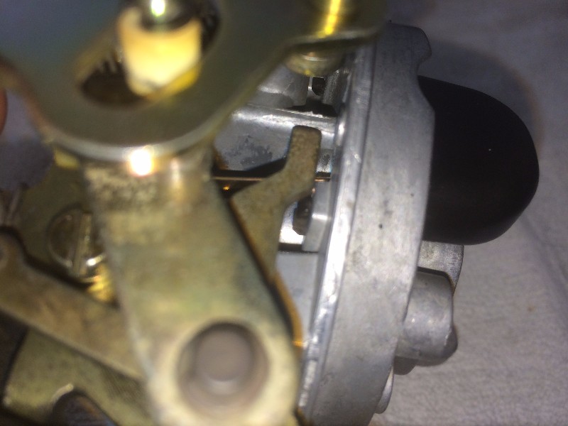

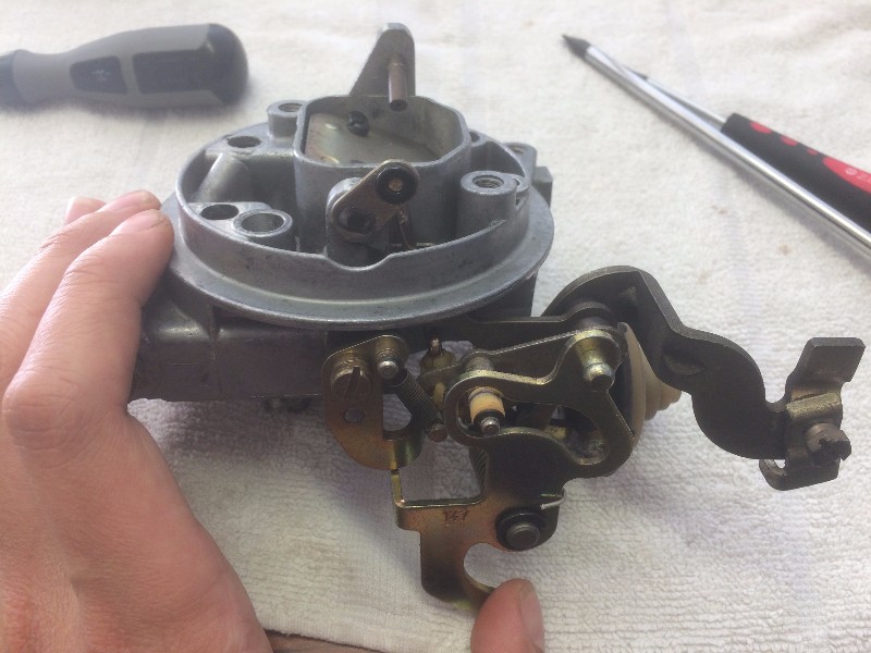

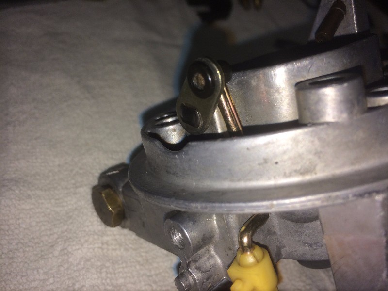

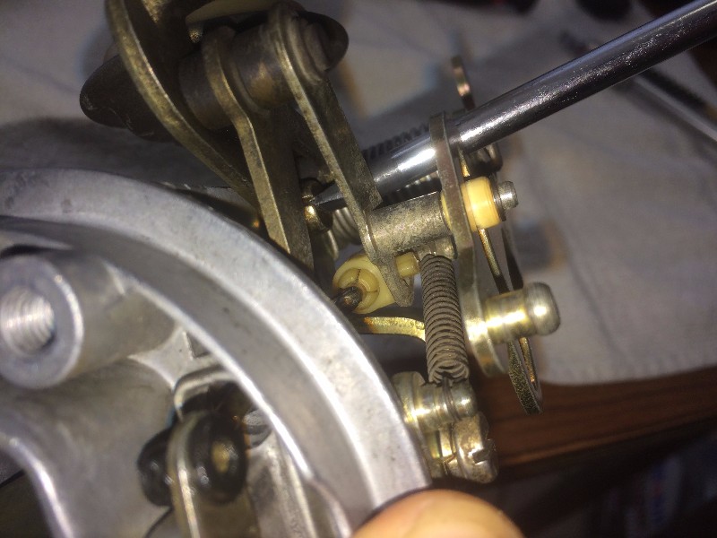

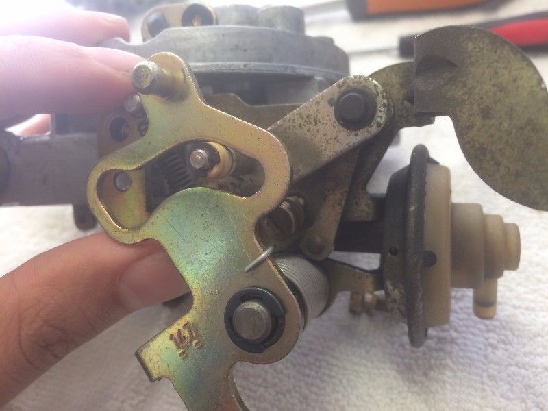

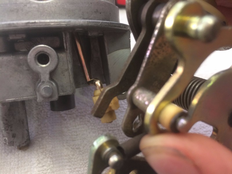

Je vois, ça tombe bien car j'ai pris pleins de photos lors de la révision de mon Weber 36 TLP, et je comptais faire un Tuto sur celui-ci (Edit : Faut que je le fasse avant été 2018 je l'espère :oops: )
Cadeau : :mrgreen:

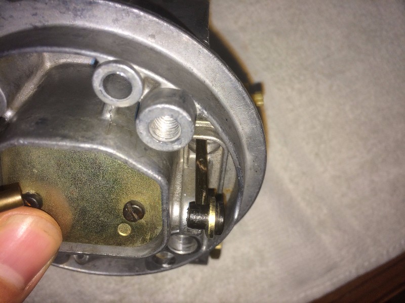

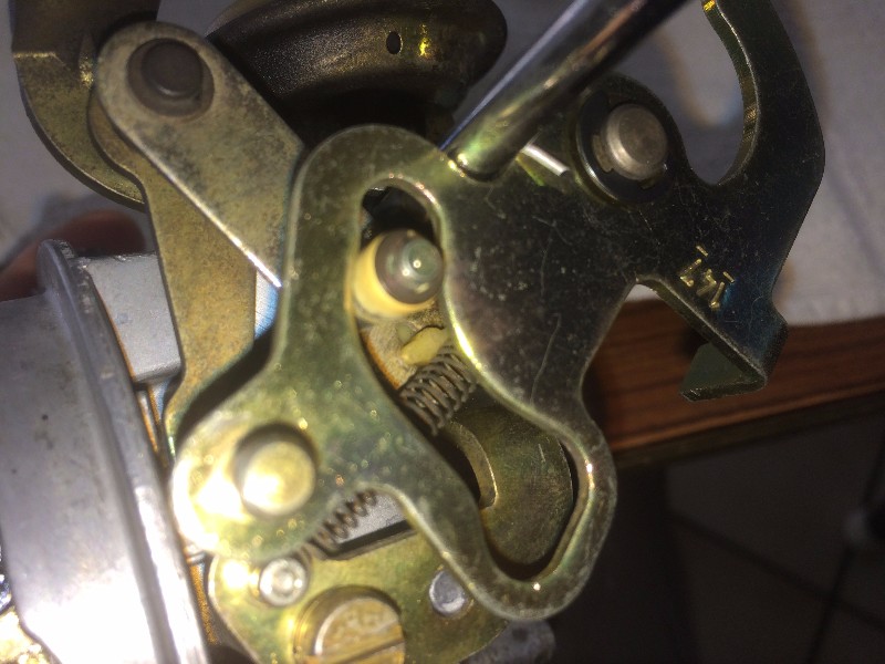

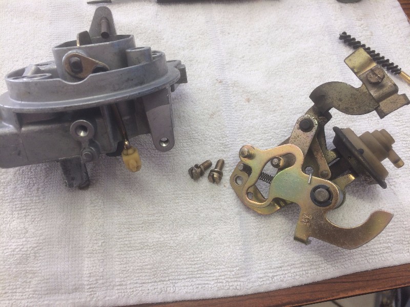

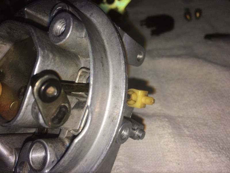

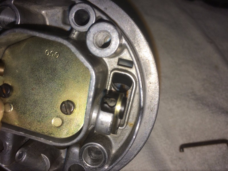

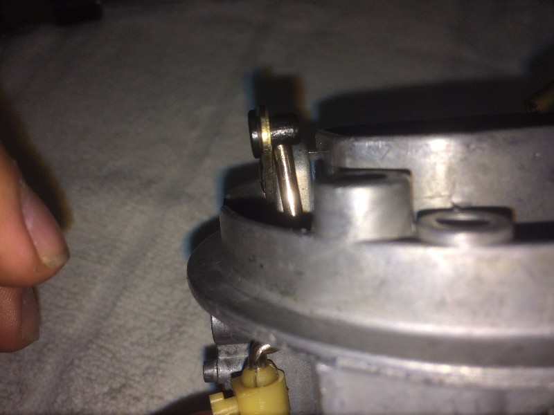

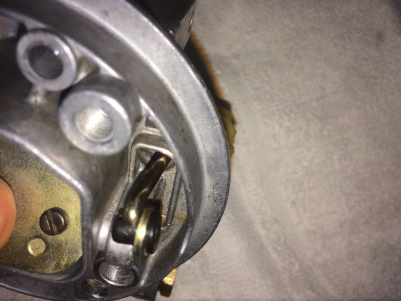

La suite :

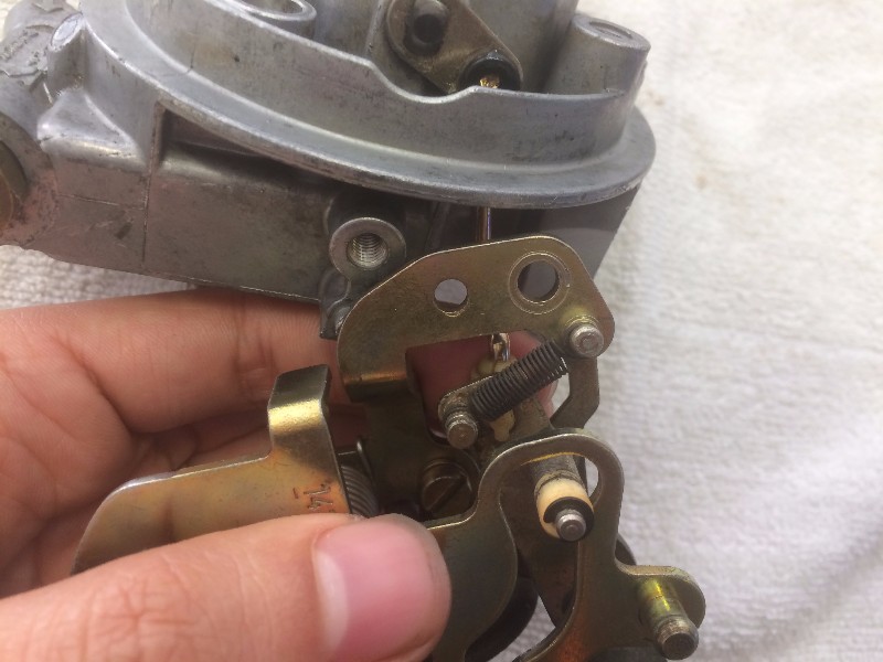

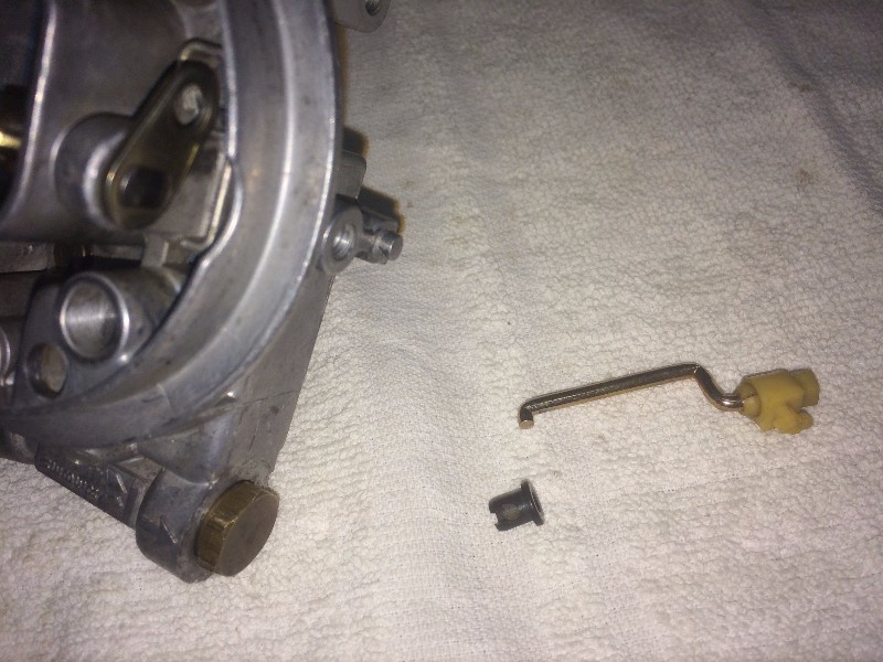

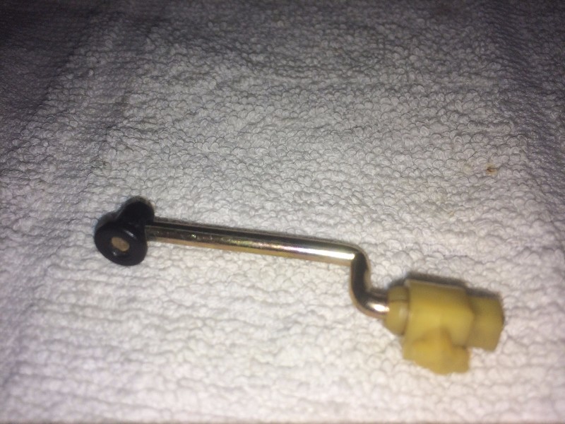

merci, grâce à toi j'ai pu confirmer que j'avais bien un soucis. La pièce en plastique ou bout de la bielle de commande du starter est cassé, donc forcément c'est plus dur de le relié à quelque chose :lol:
merci :wink:

Ah bah mince :roll: , j'avais vu sur un autre forum une personne qui l'avait recoller à la super glue... mais bon, je ne sais pas si ça va tenir :suspect:
C'est dommage de faire autant de pièces en plastique dans un moteur :grr: VIVE LE MÉTAL ! :hurt5:
205 Open de 1987 - 120000kms
Re: des breaks et des pièces
pour le coup la glue ne va pas aider vu qu'il en manque un bout :gene:
et oui, comme tu dis, vive le métal. Surtout sur une pièce comme celle-là c'est un peu osé le plastique :roll:

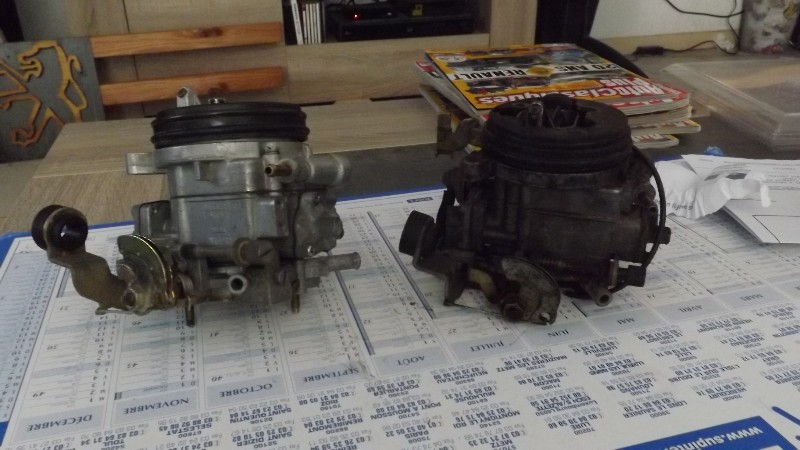

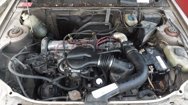

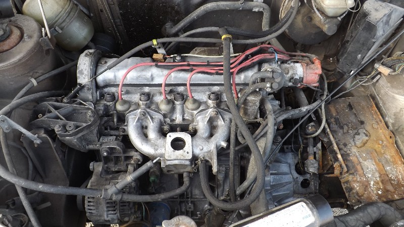

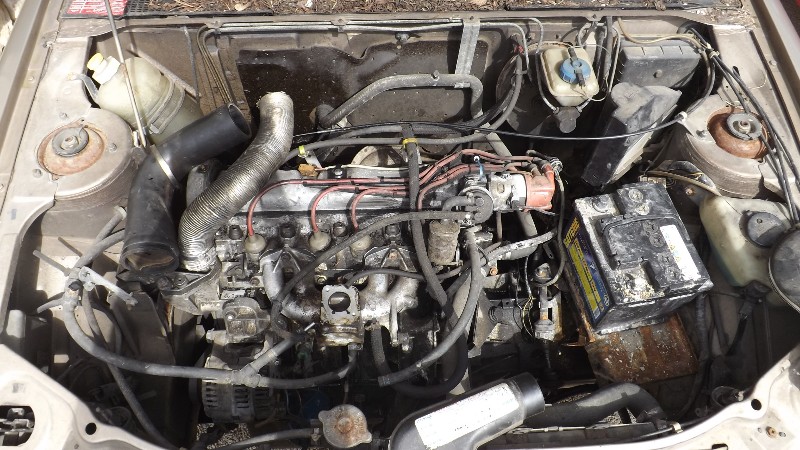

Au menu changement du carburateur sur le break SR, vérification du démarreur suite à une tentative avortée de démarrage (ça à juste fait "cloc" :suspect: ), et pendant qu'on y est nettoyage du moteur
Petit aperçu entre l'ancien et le nouveau carbu. Outre l'aspect esthétique, je gage que le nouveau fonctionnera mieux. AU moins le starter sera commandé sur celui-ci :lol:
Idem pour le moteur qui en avait besoin

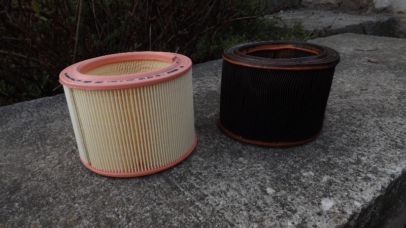

J'en ai également profité pour un check-up des consommables. Filtre à air, ou huile je ne saurais dire vu l'état, changé :gene:
Changement également de toutes les durites essence. Le filtre à essence en aurait besoin mais je n'ai pas penser à en acheter un :roll: J'ai aussi remplacé les cosses façon fil de fer par de vrai cosse toutes propres ::d
Et maintenant ça a de la gueule
Restera encore à changer câble de compteur et mastervac. Je m' en suis souvenu en faisait l'essai routier pour le réglage :gene:
En tout cas il tourne impec, ralenti un peu vacillant à 950tr en cause de la fuite du mastervac mais sinon rien à signaler. Prochain chantier, redémarrage de la GT :)

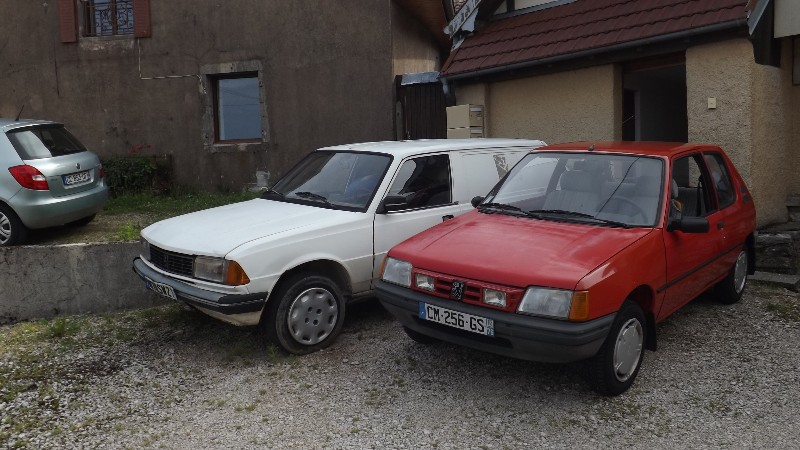

Concernant le break service il se vide gentiment et attend son tour prochain à la ferraille. Pour l'heure il trône telle une épave devant chez moi mais il devra laisser la place en août pour mémère 604
