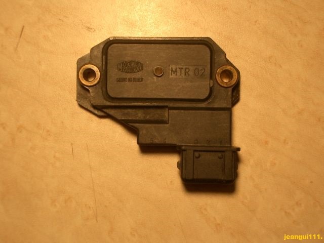

Salut, as tu pensé à changer également le module d'allumage électronique, bien qu'en général il ne cafouille pas lorsqu'il est HS il ne répond plus du tout... à essayer tout de même, en prenant bien soin de le refixer avant de démarrer j'ai déjà vu le cas ou pour faire un essai mon garagiste l'avait laissé en l'air sans le fixer( vis plus pâte thermique), il a fait un éclair et le moteur s'est tout de suite éteint à nouveau.

je pensse aussi au module d'allumage, la derniere fois que je l'ai changé(2 fois), ça me faisais la meme chose, je callais soit à un feu, soit dans un embouteillage, aprés avoir insisté au demarreur, le moyeur finissait par repartir!, aprés changement du module, plus eu ce probleme!

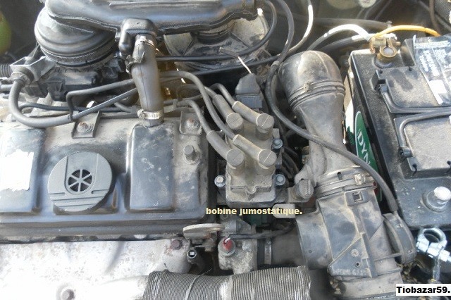

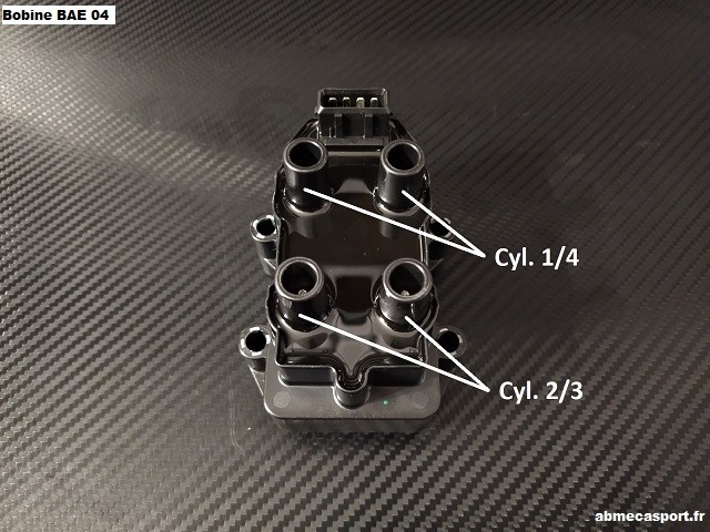

Re: Des ratées et plus rien
Quel type d'allumage possède cette Junior à injection monopoint ?
1) Transistorisé :
2) Jumostatique.
Le TU à injection monopoint, ayant reçu ces 2 types d'allumage selon le millésime.
Ordre allumage sur bobine jumostatique
Dans le second type, il n'y a pas de module d'allumage.
Module d'allumage MTR 02

Avant d'attaquer la bobine, je m'attaquerais au module d'allumage, source hautement probable de ton problème
