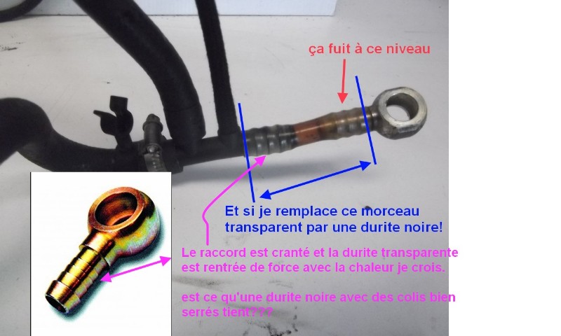

J'ai un soucis avec ma 2eme voiture (une bmw), je sais que ça n'a rien avoir avec la 205, mais peut etre que vous puissiez m'eclairer.
j'ai une fuite au niveau du raccord banjo pompe HP. (c'est la durite transparente du raccord banjo pompe HP qui est fêlée voir photo)
Je compte la remplacer par une durite noire comme sur ma 205d, mais la différence c'est que le raccord de la 205 est simple, mais celui de la BMW est cranté et la durite transparente est moulée dessus . Donc est ce que si je mets une durite noire et je la serre bien avec des colis ça tient avec le temps?

C'est la conduite qui alimente la pompe H.P en carburant ?
Si c'est le cas la pression ne doit pas dépasser les trois bars, donc ça ne devrait pas poser de problème si le raccord banjo est de bon diamètre et équipé du collier qui va bien.
Si c'est le retour de la pompe vers le réservoir je ne connais pas les pressions pratiquées, mais ça doit être dans les même valeurs je pense, voir même moins, mais à voir quand même.

Le raccord banjo c'est le retour gasoil de la pompe HP et les autres durites branchées dessus c'est les retour injecteurs et retour rampe commune.Elex a écrit :Bonjour,
Je ne connais pas sa pression, mais dés que je démarre la voiture le sol est plein de gasoil comme s'il pleuvait

Pour moi ça doit le faire.
