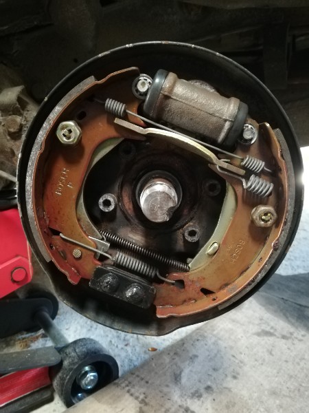

Bonjour, j'ai un problème de déséquilibre sur les freins ar.
Le contrôle technique notifie en défaillance majeur, performance frein de service: déséquilibre notable AR, 40daN à gauche et 76daN à droite. Mais ne notifie rien au niveau du frein de stationnement. J'ai démonté l'arrière gauche.

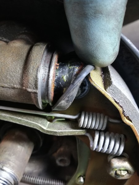

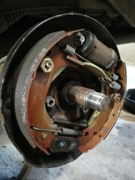

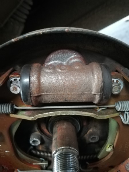

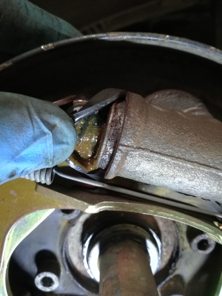

Je trouve l'ensemble vraiment propre. J'ai tout dépoussiéré (soufflette et nettoyant frein). Mais en soulevant les petits caches poussière du cylindre de roue je me suis rendu compte qu'un coté était suintant, comme une espèce de mélasse rouillé (dernière photo).
Donc question: je suis bon pour changer tout le kit droite et gauche ?

bonsoir , tes freins sont très propre et peu usés ,c'est du bosch donc une bonne marque. les cylindres eut ont le poids des années , sur pieces auto 24 tu peux les acheter au détail une bonne purge des frein et la dysimétrie aura disparue

Je pense aussi que le problème vient de la, cylindre de roue grippé. Et en effet tout parait comme neuf. Donc je vais pas me prendre la tete et commander un cylindre de roue gauche. Merci !
