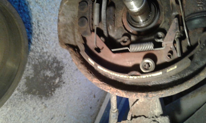

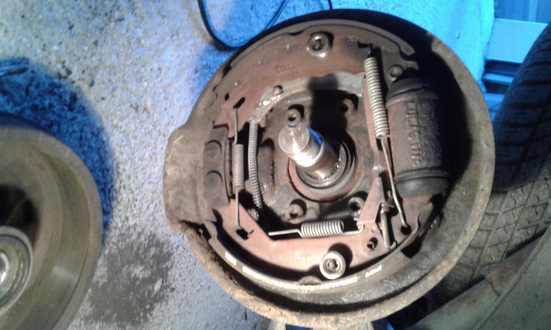

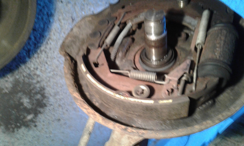

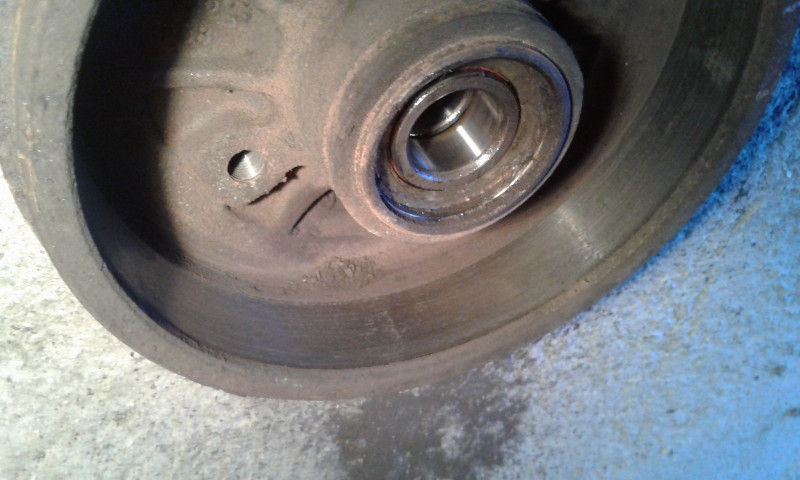

Ce matin, démontage du tambour avant de partir au boulot.
Je m'interroge notamment sur l'épaisseur minimum à avoir au niveau des garnitures!!
Messages : 4104
Re: déséquilibres freins AV et AR!!
Ça à l'air largement bon. Le mini, c'est 1mm.
Je rejoins l'avis du contrôleur sur le phénomène croisé.
De quand date la dernière purge? C'est tous les deux ans. Sûr que si ça date, ça améliorera les choses :)
Ça serait sympa s'il pouvait te faire passer vite fait sur le banc de freinage après une bonne purge pour confirmer le diagnostic. Ou pas!
