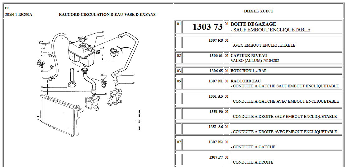

Le vase d'expansion monté d'origine (pièce jointe A - forme de boîte plus ou moins rectangulaire avec plongeur de température situé au- dessous)) s'est fissuré. J'ai voulu le remplacer, mais n'ai pas réussi à le trouver dans les sites de pièces détaché pour 205. Chaque fois que je saisis mon numéro d'immatriculation pour déterminer le type précis du véhicule, la pièce de remplacement proposée est un bocal sphérique avec emplacement du plongeur situé sur le dessus (pièce jointe B). En désespoir de cause, j'ai donc commandé le "bocal" (B). Au moment de le monter, j'ai constaté que le plongeur de la pièce d'origine (la "boîte" (A), ne s'adaptait pas dans l'emplacement situé sur le dessus du "bocal (B)". Alors, je me trouve devant le dilemme suivant :
1- Est ce que quelqu'un peut me donner la référence de la "boîte" (A) montée d'origine (je ne l'ai pas trouvée…) et me dire où je pourrais en trouver une pour remplacer celle qui est fissurée ?
2- Si ce n'est pas possible, il ne me reste plus qu'à trouver le modèle de plongeur qui se fixe en haut du "bocal" (B) que je viens d'acheter (je n'ai pas réussi à l'identifier en parcourant les sites internet…) en espérant toutefois qu'il soit compatible avec les branchements électriques déjà existants…
Qui peut m'aider ? Merci d'avance pour votre éclairage et vos conseils

Ce type de boîte de dégazage(1) n'est plus disponible ! Peu se trouver en casse sur les 205 de
type Génération.
Une adaptation du bocal sphérique est possible :
sos-vase-d-expension-t59045.html
Vérifie que ton bouchon de tarage est le bon , 1000psi et non 1400psi spécifique au Dturbo/TD !
C'est gravé sur le bouchon
Bon courage pour les travaux

Etant sur le point de remplacer mon ancien vase d'expansion rectangulaire (désormais introuvable...) par un neuf rond je viens de m'apercevoir que la sonde qui étai vissée sous le vase d'origine (rectangulaire) n'est pas compatible avec celle qui vient se visser au dessus du nouveau bocal rond. Pouvez-vous m'indiquer le modèle (marque, référence) que je dois me procurer pour pouvoir effectuer le montage du nouveau bocal… J'ai bien lu les indications de montage via le lien qui se trouvait dans un précédent message, mais aucune info concernant le type de jauge qui se fixe dessus.
Merci d'avance pour votre aide...

Salut,Jeff83 a écrit : ↑mar. 28 avr. 2020 19:29 Re-bonjour,
Je reviens à la pêche aux infos...
il te manque cette sonde : reparation-sonde-niveau-ldr-t61853.html
http://205.yo.fr
le n° 130624
Ça se trouve assez facilement d'occasion sur le net en temp normal...

Merci faf 29 (et aussi ellana29460 qui m'avait également envoyé le schéma).
Je vais donc partir à la recherche du 1306 24 (et 1306 31 qui va avec ?) sur la toile...

1306 31 n'existe pas c'est 1306 61 pour les vase d'expansion carré Uniquement !
sonde-de-temperature-et-thermocontacts-t57567.html

Mais c'est la sonde pour le vase rond que je cherche. D'après le schéma que tu m'as envoyé, cela correspond aux réf. 1306 61 et 1306 24 (pourquoi une référence à part pour le "contacteur" ?).
Bien sûr, si je trouve un vase rectangulaire (1603 73) - le mien étant fissuré..., je le prendrais en priorité... et n'aurais pas besoin de chercher une jauge à adapter sur le vase rond (1303 53) que je viens de récupérer. Mais pour l'instant, je ne trouve ni le vase rectangulaire, ni la jauge pour le bocal sur internet...

Oui j'ai bien compris que tu cherche pour un vase rond donc le 1306 24Jeff83 a écrit : ↑jeu. 30 avr. 2020 14:37 Exact, faf29, mon doigt a ripé !
Mais c'est la sonde pour le vase rond que je cherche. D'après le schéma que tu m'as envoyé, cela correspond aux réf. 1306 61 et 1306 24 (pourquoi une référence à part pour le [dropshadow][/dropshadow]"contacteur" ?).
contacteur électromagnétique sur flotteur.
Le 1306 61 est pour le vase carré que tu a actuellement :
sonde électronique
Je suis a peu près sur qu'un membre du forum a ça sous la main

Pour passer d'un vase carré à un rond il faut aussi adapter le faisceau du capteur de niveau, s'il n'y a pas de détrompeur sur le connecteur en cas de baisse au lieu d'allumer le voyant c'est le fusible F1 qui crame:
Tiens au passage une précision au sujet des vases ronds d'occasion.
S'il est d'origine 309 le capteur de niveau n'est pas compatible avec la 205: il est du même type que celui des vases carrés sauf que l'électronique est dans un boitier déporté.
