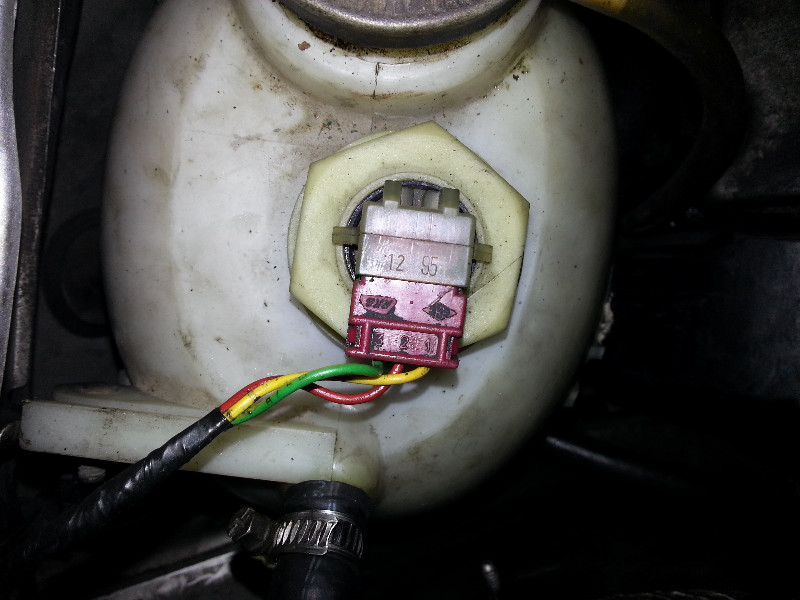

J'ai eu le soucis de fuite sur mon bocal c'est sur une 205 TD.
Impossible de trouver ce bocal même en casse.
J'ai voulu faire une réparation avec de la résine (Sinto) et un morceau de feuille de verre. Mais ça n'accroche pas sur le plastique même avec une bonne préparation
Je me suis dit: pourquoi ne pas tenter de mettre un bocal de Diesel sur ma TD ?
J'en ai trouvé un sur leboncoin et c'est parti.
L’opération la plus compliqué fut de retirer la grosse durite du dessous, astuce essayer de pulvériser du wd40 dans la la durite et ça sort tout seul.
Il y a tout de même un soucis pour la sonde, ayant un faisceau avec 3 fils au connecteurs et celui de la sonde en a que 2.
J'ai donc testé lesquelles des 3 servaient à remonter l’info au tableau de bord en cas de niveau bas.
Nous avons donc les fils 2 et 3 qui sont utilisés pour la remontée d'infos (test fait avec un shunt)
J'ai ouvert le connecteur 3 fils et inversé le fils 1 et 2. Et Miracle il s'emboite bien dans la sonde.
Mon bocal étant vide, j'ai bien l'info. Après avoir rempli le bocal plus d'alerte.
Quelqu'un saurai me dire a quoi sert le fil n° 1 ?

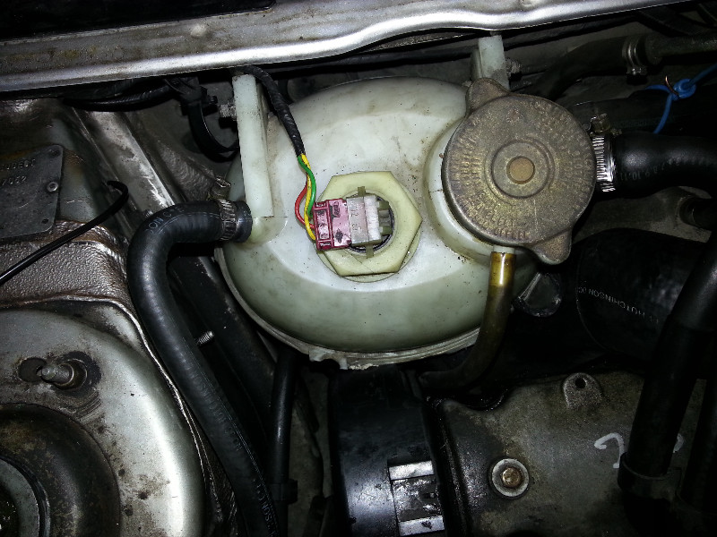

Dernier petit soucis le bocal ovale a du passer au chausse-pied
Il est limite sur le carter de courroie de distribution et touche une grosse durite d'air sur le droite, je l'ai quelque peu protéger avec un morceau de durite pour éviter qu'elle se perce par frottement.
L'ancien bocal:
Le nouveau mis en place, sur le droite on peut voir le petit bout de durite protecteur:
Le connecteur, les fils 1 et 2 ont été inversés.
L'ancien bocal:

La sonde de niveau du bocal de TD est une sonde électronique, alors que celle du bocal de diesel est un simple contacteur électromagnétique sur flotteur.
Le fil rouge est une alimentation 12V après-contact qui alimente le circuit électronique de la sonde de TD, inutile pour la sonde flotteur.
http://www.planete-205.com/forum/sonde- ... 57567.html
Le bocal noir a justement été utilisé pour des raisons d'encombrement moindre. Comme tu as pu t'en rendre compte
Attention à ton montage.
Même avec ta protection de fortune, il y a risque d'abrasion des parties en contact, le bocal étant fixe sur le châssis et les autres parties en mouvement avec le moteur. Il faudrait trouver un moyen d'éviter tout contact.

Merci Donpipo pour les infos sur le contacteur.
Mon branchement est donc bon ça me rassure.
J'ai fais cela vite fait. Je verrai pour essayer de décaler le vase un peu sur la droite.
Je ne sais pas comment faire, peut être avec des petites équerres mais bon pas d'idée pour l'instant.
- Kurt
- Messages : 5925
Re: sos vase d expension
Ton bocal va vite dégager comme ça! (ou ta distri)
Un moteur bouge beaucoup lorsqu'il est sollicité,surtout lors d'un démarrage.

Je verrai pour le décaler, pour le cache de la distribution il l'effleure a peine.Kurt a écrit :Ton bocal va vite dégager comme ça! (ou ta distri)
