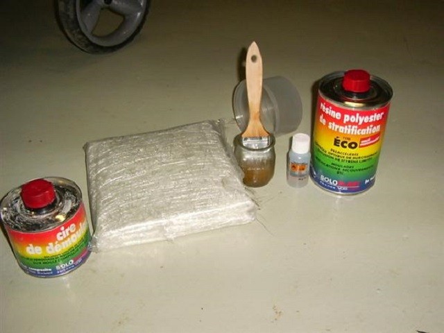

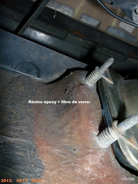

Pour le cache en plastique percé, cela se répare bien avec de la résine epoxy et toile de verre.
Résine epoxy et toile de verre.

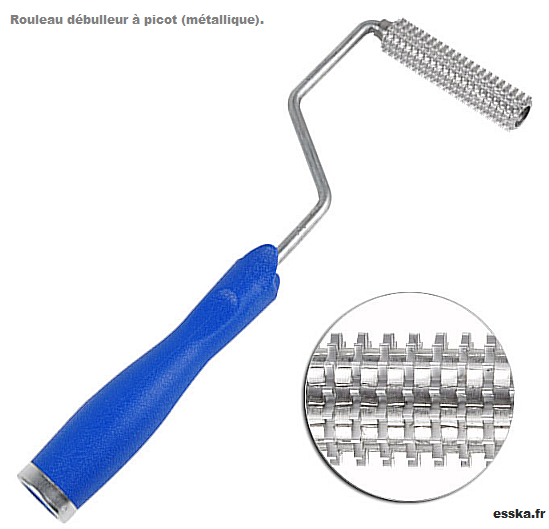

Ii faut bien dégraisser avant et chasser les bulles d'air , avec un petit rouleau à picots, une fois en place :
Rouleau débulleur métallique à picots.
J'ai utilisé cela, il y une quinzaine d'année sur la jupe accessoire et ça n'a pas bougé de puis : :bien:

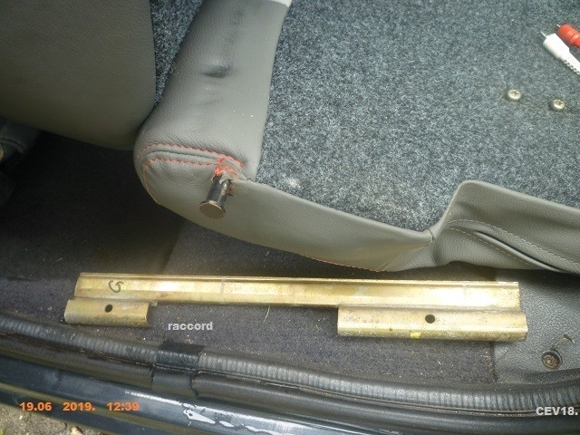

Concernant le joint de porte trop court, faut pas laisser comme ça.
Pour éviter une entrée d'eau, couper un morceau de l'ancien joint et l'enquiller entre les 2 extrémités du nouveau joint :
Raccord sur joint rétréci.
