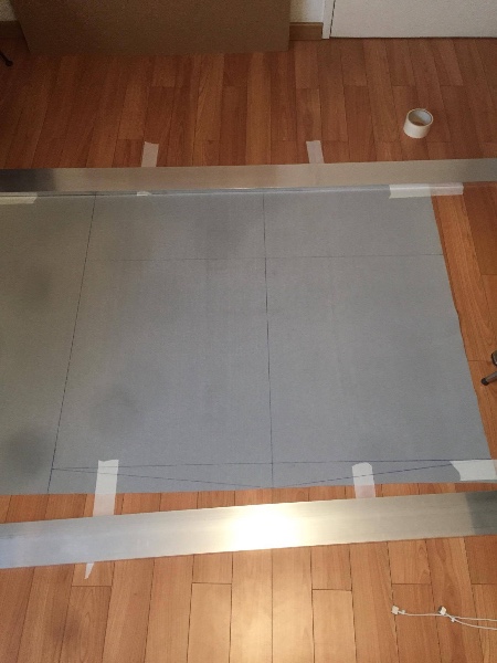

je me suis lancé et le résultat est pas mal du tout
voici comment j'ai procédé
en premier j'ai acheté un mètre de sky pour 10 euros en zone industriel
j'ai reporté tout ça
et j'ai coupé :D
j'installerai ca dans la semaine pour vous montrer le résultat

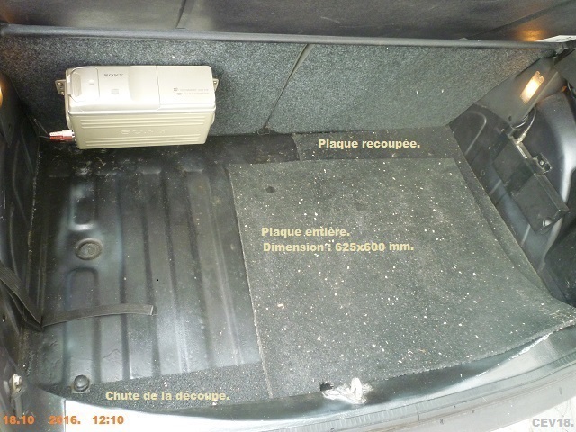

Re: Dimension tapis de coffre
De mémoire ça fait 110 en largeur et 85 de longueur.
Effectivement , il y a aussi un tapis insonorisant en dessous.
L'insonorisant s'arrêtant au ras du dossier AR ,il est donc plus court d'une quinzaine de centimètres soit 110 x 70 environ.

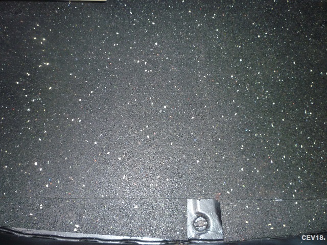

Sur la mienne , l'insonorisant d'origine a été remplacé 2 fois ,suite à une entrée d'eau. :roll:

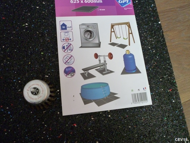

Il est maintenant NFP (ne fourni plus ) et je l'ai donc remplacé par 2 plaques de caoutchouc imputrescible vendu en grande surface de bricolage 6 ou 7 euros l'unité.
Deux plaques suffisent, l'une restant entière et la seconde se recoupant au cutter et règle métallique.
La chute servant dans l'arrondie de la partie arrière entre la vis de serrage du panier de la roue de secours et du passage du faisceau d'attelage.
C'est ce truc là :

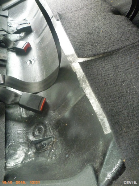

Une fois en place ça donne ça :
On trouve également de l'insonorisant équivalent à celui d'origine vendu au mètre sur différents sites internet et même des plaques entières découpées à la dimension du coffre de nos 205 .
C'est dernières sont généralement vendues 45 euros l'unité + 15 à 20 euros de frais de port.
Il suffit de taper : tapis de coffre insonorisant 205 sur la page Google et cliquer sur image et l'on a l'embarras du choix :wink:
Bonne soirée. :)

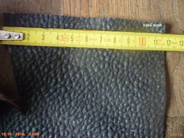

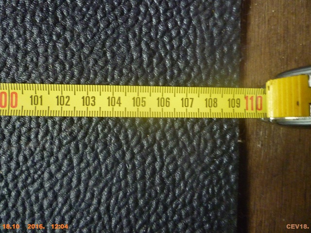

En fait ,le tapis de coffre mesure 110 sur 80 . :wink:
Largeur.
Profondeur.

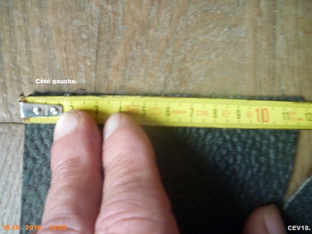

En haut de chaque côté ,à 11,7 cm du bord ,il y a un trait de coupe en biseau d'une longueur de 7 cm :
Trait de coupe en biseau côté gauche.

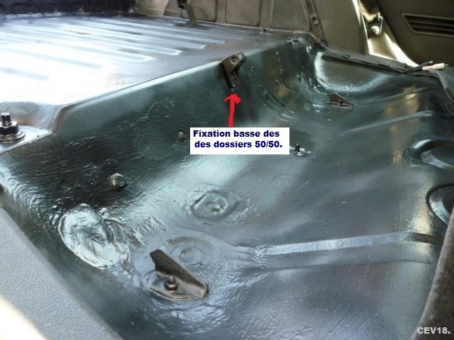

La découpe de 11 x4 cm du milieu en haut ,se positionne dans la fixation basse des dossiers fractionnables :
