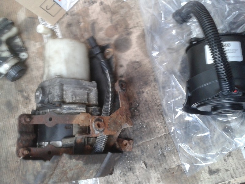

voilà je viens papoter ici parce que ma pompe de D A vient de me lacher ... mon faiseau à été mal remonté je pense qu'il avait deja été changé quand je l'ai acheté et donc il touchait apparament le radiateur ce qui a fait fondre mon faiseau et donc ...
j'ai failli bruler ma voiture ! aie aie aie

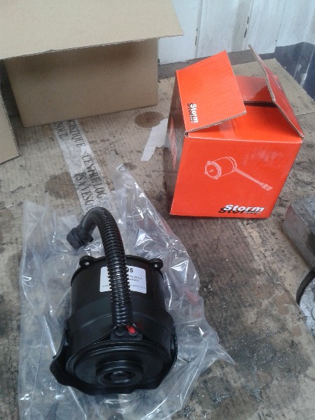

Ça va être serré avec un petit budget...
Déjà oublie une pompe d'occas', c'est la même camelote.
Le moteur électrique se remplace assez facilement, moyennant une centaine d'euros sur un célèbre site d'enchère. Bon forcément, si tu ne sais pas faire, il y aura la main d'oeuvre car il faut déposé la pompe de DA, et refaire correctement ton faisceau...

Si tu pouvais m'aider à ce niveau et également me donner la référence et lien pour l'achat de la pompe : merci
