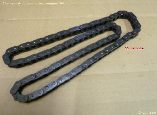

Peut etre que la technique serait de savoir combien la chaîne mesure d’origine et de la mesurer ?!
:voyons: 84 ou 88 maillons selon la motorisation :
Bonne soirée. :)

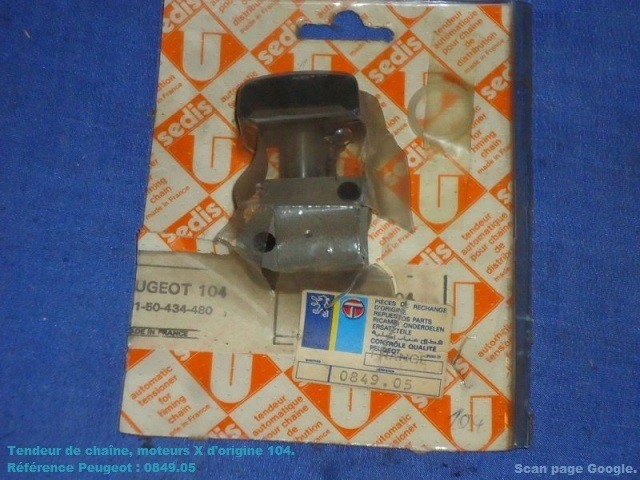

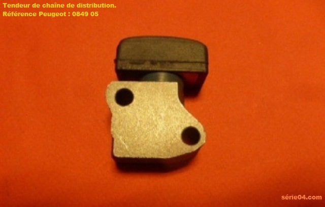

tinou69 a écrit : mar. 26 mai 2020 22:22 Ok CEV merci, mais ça ne s'allonge pas au fil du temps ?
C'est génial qu'ils ai remonté l'origine sur la tienne
C'est plutôt le patin du tendeur de chaîne qui fini par s'user et cause souci.
Tendeur de chaîne de distribution, moteur couché d'origine 104
Bjr,
Oui, et le patin compense cet allongement. A terme la chaine deviens de plus en plus bruyante, mais elle ne casse pas.
Maintenant si elle a 400.000 et que tu ouvres tout, autant la changer avec son patin.
