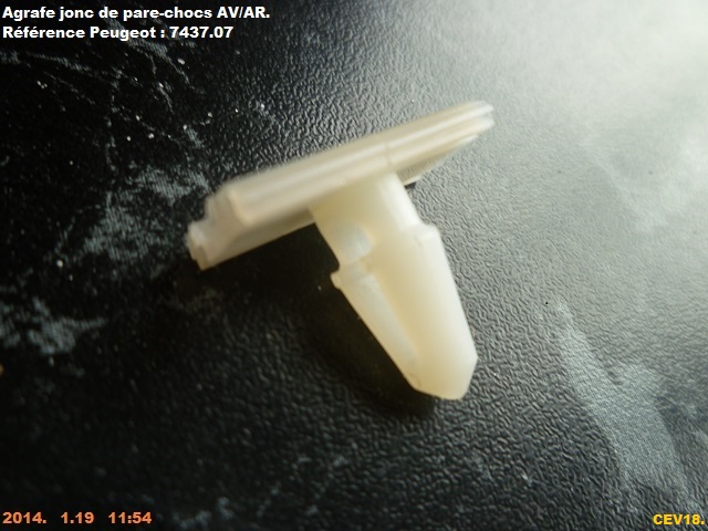

Il suffit de percer les trou des agrafes/clips de fixations avec une mèche de diamètre 6mm.
Pour la fixation c'est ce truc là :

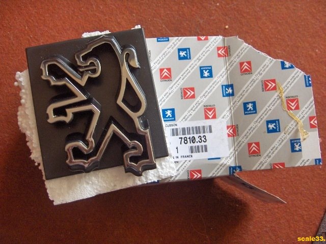

Assez récemment le lion de calandre était encore disponible en concession :
Au reste, cela se repeint bien avec un stylo retouche de peinture coloris argent ,c'est ce que j'ai fait sur ma GT. :wink:

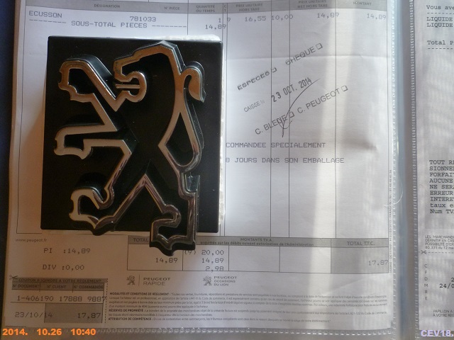

Re: Divers: Compatibilité liseret Pc & demontage insigne
Je confirme : toujours disponible en concession :) :
Le coût est bien de 19,86 euros TTC, cependant, la concession de Bourges-Saint Doulchard m'a faite une petite remise sans que j'en fasse la demande. :bien:
