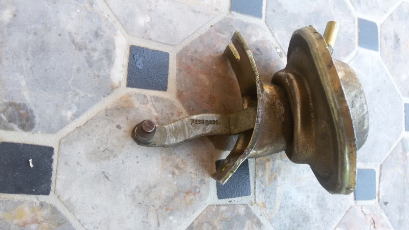

Mais franchement, le coup des gants mappa, j'ai essayé, c'est long, difficile et ça fonctionne 15 jours, quand encore ça fonctionne et de toute façon ça fonctionne mal.
Ce qui compte c'est la courbe d'avance et le modèle de votre capsule, comme ici sur la mienne :
On voit nettement 7°30 8°30 système olive et cerclip. Avec ça ils trouveront votre capsule.
Voilà, si ça peut aider vos vieilles 205 à reprendre un peu de pêche :)
