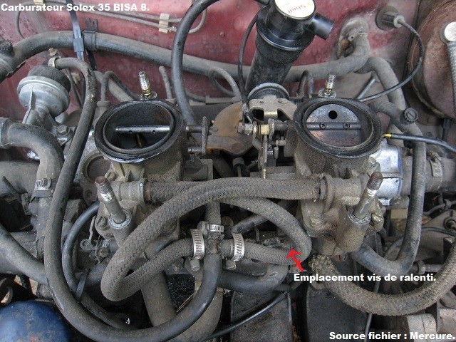

bonjour, je suis en train de monter une paire d e solex 35 BISA 8 sur ma samba de 1983 ;j'ai branché toutes mes durites eau, essence ,dépression capsule et vide master-vac et je ne sais quoi faire avec une sortie 5mm sur le carbu menant; elle communique avec l'intérieur du carbu, quelqu'un peut-il me dire à quoi cela sert? merci d'avance,

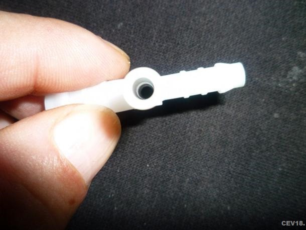

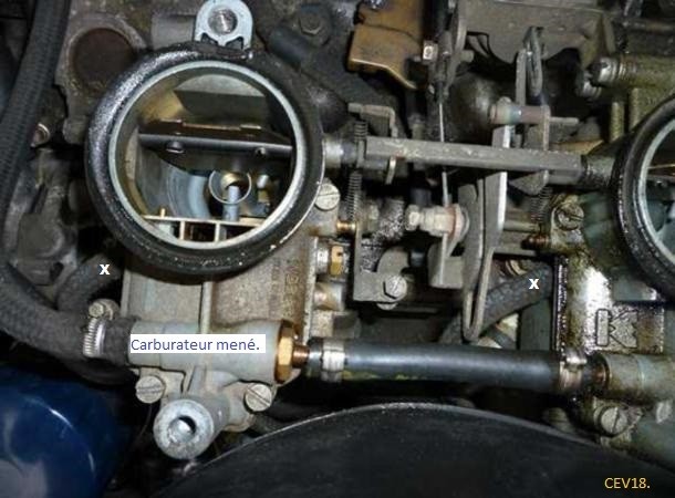

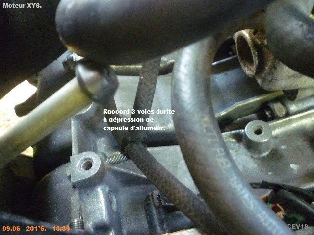

Les embouts mâle de 5 mm correspondent aux durites à dépression, reliant les carburateurs à la capsule de l'allumeur.

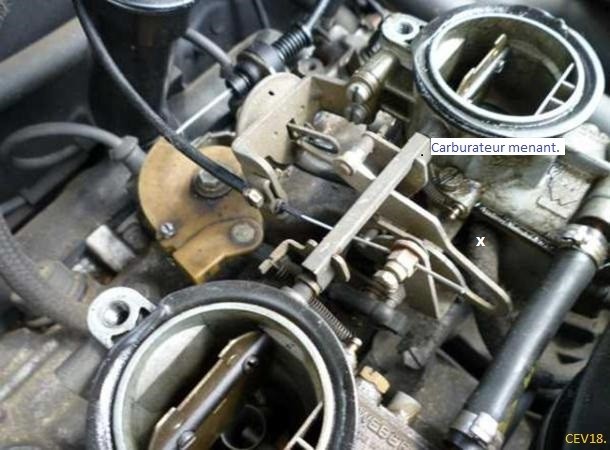

L 'une part du carburateur menant et l'autre du carburateur mené, elles sont reliées entre elles par un raccord 3 voies (T).
Branchement durites à dépression des carburateurs sur le moteur xy8.

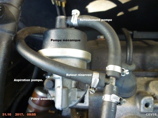

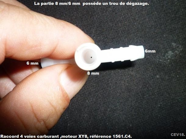

Les durites de carburant ayant un diamètre de 6 mm.

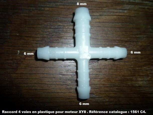

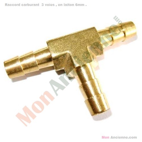

Jusqu'en 1986, raccord 4 voies en plastique entre les carburateurs et ensuite raccord 3 voies en sortie de pompe.
Carburateurs Solex 35 BISA 8 sur les premiers millésimes et Weber 35 IBSH ensuite.
Branchement des durites à carburant (arrivée et retour au réservoir) avec le raccord 4 voies entre les carburateurs.
1) Raccord 4 voies en plastique :
2) Raccord 3 voies métallique :
Branchement du raccord 3 voies en sortie de pompe.
Avec le raccord 3 voies en sortie de réservoir les carburateurs menant-mené sont directement reliés entre eux :
