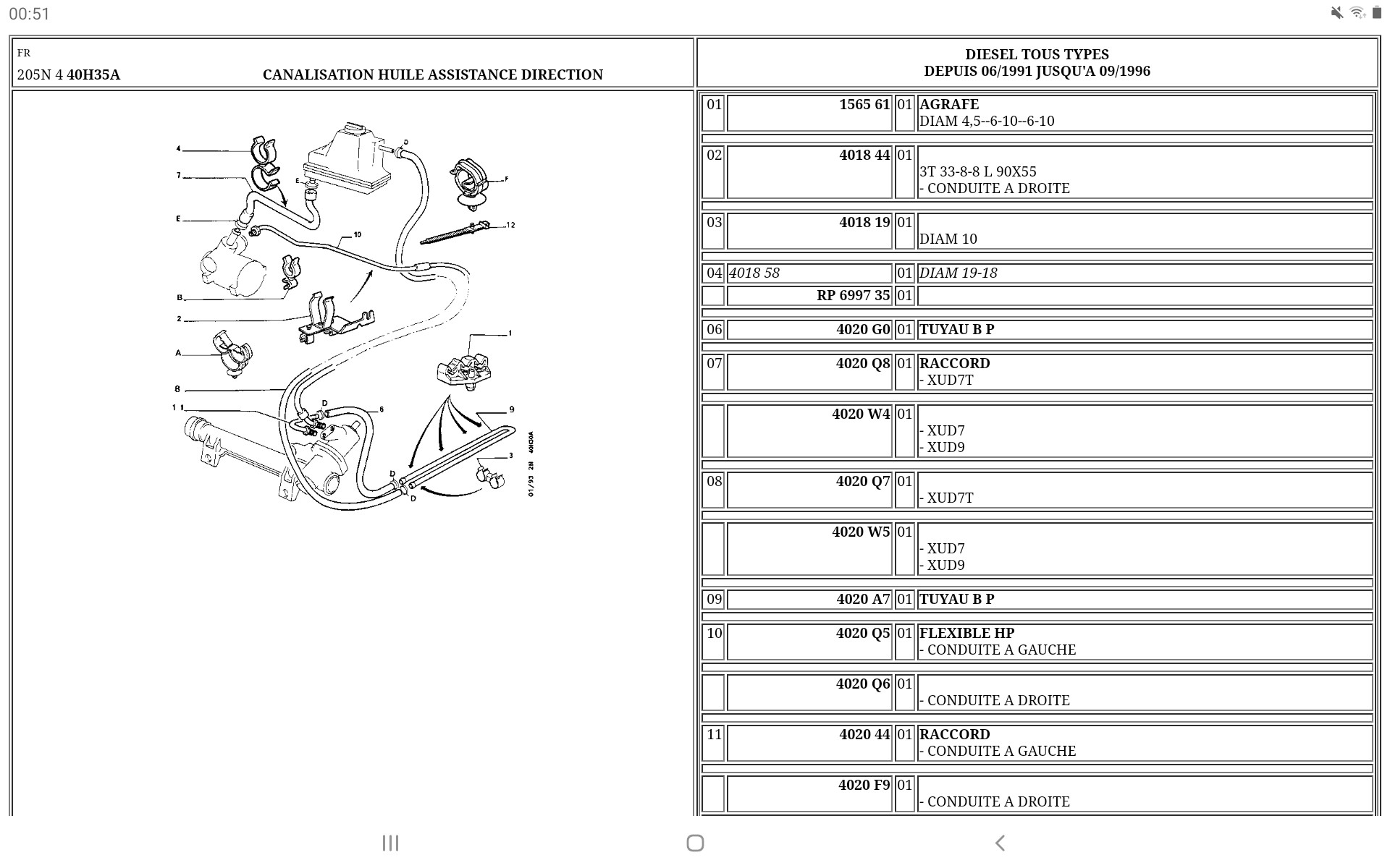

Messages : 3794
Re: Durite de direction assistée
Il y a peu ou pas de pression sur les durites du vase LDA :)
7 et 8 sur le schéma !
Une durite au mètre avec les mêmes résistance devrait faire l’affaire :)
