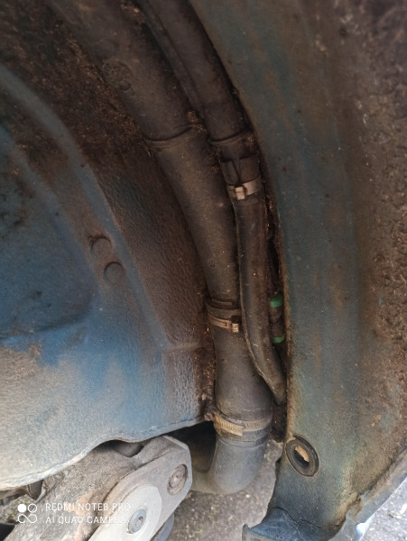

Détenteur d'une 205 Génération de fin 1997, 1.4 (75cv). Cette voiture a très peu roulé et affiche moins de 20.000 kms (réels) au compteur, c'est une première main, la mienne. Ma voiture passe une grande partie de l'année dans un garage, je m'en sers qu'en été et parfois elle reste 2 ans sans tourner ... J'ai un souci avec la durite de retour (référence/Peugeot 157744) devenue introuvable dans les concessions et ailleurs. En fait, cette durite est cassée et j'ai été forcé de procéder à un raccord au moyen d'un tube métallique. Parmi les trois durites qui se trouvent le long du passage de roue, c'est celle qui est de diamètre moyen, elle coude vers le bas (derrière le bas de caisse) pour aller vers le réservoir situé sous le véhicule. On m'a conseillé, faute de mieux, de la remplacer par une durite essence du même diamètre achetée au mètre chez un accessoiriste. Problème : ça coude pas mal vers le bas, je crains que ça n'écrase la durite. !!! Auriez-vous une idée pour moi ??? Merci d'avance pour votre aide.

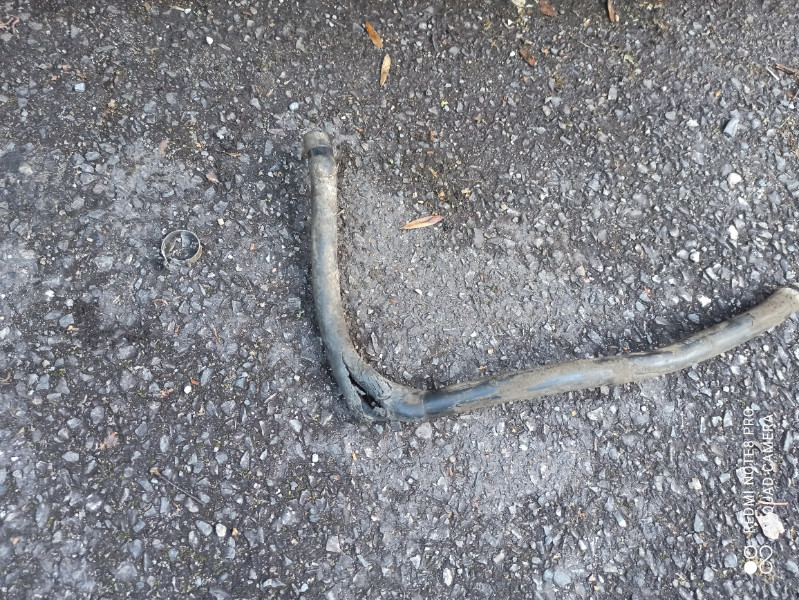

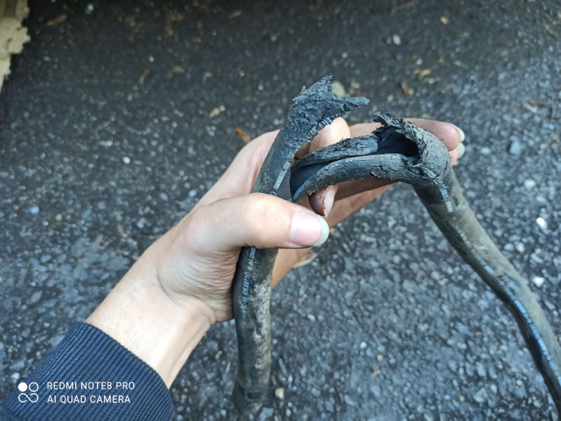

j'ai enfin démonté le réservoir de Toto (il faut vraiment que je prenne le temps de mettre à jour les sujets de mes deux Belles...) et je me retrouve devant ce problème de durite introuvable :gene:
si quelqu'un a un lien, ou une 205 qu'il mets en pièces, je suis preneuse :bien:
photos pour illustrer l'état de la durite actuelle :whoa:

si tu regarde sur le sujet de Toto, c'est à cause de ça qu'elle se prenais pour une BMW dans les rond-points : l'essence remontais dans la durite, sortais juste devant la roue, et zou! tout en glisse :rirejaune: :gene:
