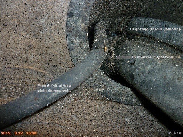

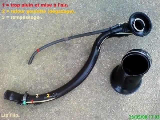

Pour être plus clair, la durite que je veux changer et qui est appelée "durite essence retour réservoir" dans le titre de ce sujet s'appelle dans la fiche "tuyau de dégazage" porte le numéro 7 sur le dessin et a pour référence 157744.
Et c'est bien celle que l'on voit sur les photos.

dj coquillettes a écrit : ↑ven. 30 août 2024 18:41 Pour être plus clair, la durite que je veux changer et qui est appelée "durite essence retour réservoir" dans le titre de ce sujet s'appelle dans la fiche "tuyau de dégazage" porte le numéro 7 sur le dessin et a pour référence 157744.
Goulotte de remplissage du carburant, trop plein, retour et mise à l'air du réservoir. mise
Bonne soirée.
- dj coquillettes
- Messages : 98
- Enregistré le : lun. 6 oct. 2008 22:23
Re: Durite essence retour reservoir 157744
Merci cev604 pour ces photos complémentaires ! Elles sont très claires, très nettes. On comprend tout ! Tu n'as pas une idée de ce fameux diamètre intérieur ? Tu confirmes le 16 ?
