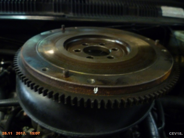

d'ailleur aucun repere visible sur le volant moteur pour controler mon avance initiale

mecanovi a écrit :merci pour tes réponses
Comme l'embrayage de ma GT est démonté , j'ai pu vérifié.
En fait il y un grand trait en relief et un autre à l'opposé.

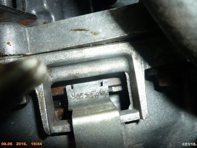

j'ai trouvé le repere moteur tournant mais en etant obliger de desserer l'allumeur et de le mettre a fond de reglage pour voir apparaitre le repere dans la zone mais le moteur cale

Salut :)
Tu as une lampe à déphasage ?
Le miens est réglé à 6° sur ce moteur XW7 109 F :wink:
mecanovi
Messages : 31
Inscription : mar. 21 nov. 2017 13:57
Re: ecartement bougie
Message par mecanovi »
Lampe normale
