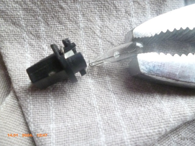

D'origine toutes les ampoules témoins sont en T5 ou W de 1, 2 w sauf celle de la batterie-alternateur qui est en T10 ou W de 3 watts :
Ampoule T10 3watts.
Pour ôter la T5 de son socle :

merci CEV c'est bien explicite surtout pour l'ampoule témoin batterie /alternateur 😉

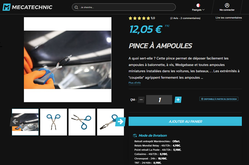

Les garagistes utilisent un outil de ce genre là :
Pince à ampoules.
https://www.mecatechnic.com/fr-FR/
M'enfin ça le fait bien avec notre méthode ou une pince à linge ,le cas échéant. :wink:

je savais même pas que sa existé 😀 j'ai pensé à la pince a fusible mais impossible de la retrouver 🤔 franchement la pince multiprise c'était parfait 😁
