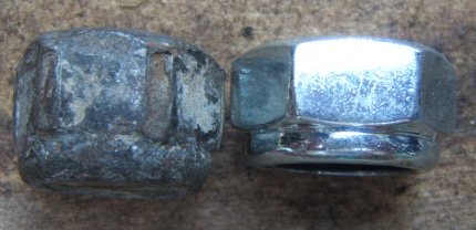

Pour le remontage du pivot et du bras de suspension, la revue technique indique de mettre un écrou nylstop neuf.
J'en ai trouvé mais j'hésite à les mettre car il sont moins épais 9,9 mm au lieu de 11,9 mm.
Même problème pour l'écrou de la rotule de direction et en plus, le pas de vis n'est même pas le même (plus fin).
Que dois-je faire ? remonter les anciens écrous avec du Loctite, chercher des neuves chez Peugeot ?

Ça ira très bien avec cet écrou neuf,en seconde monte il y à des tas d'écrous différents qui sont fournis avec les nouvelles rotules,bras etc...
Il n'y à pas d'effort particulier sur cet écrou,il ne faut juste pas qu'il se dévisse. :wink:

Moi j'aurai pris des neufs chez Peugeot,surtout si le pas de vis n'est pas le même.

si le pas de vis est pas le même, ça pourra pas le faire, dans ce cas ne pas insister, on va détériorer l’écrou et la vis, faut absolument avoir le bon pas!, si on a pas d’écrou de rechange, en attendant on peut remonter les vieux, théoriquement, ces écrous se changent à chaque démontage, mais ils peuvent parfaitement servir deux fois sans risque de dévissage!

laurent48 a écrit :si le pas de vis est pas le même, ça pourra pas le faire, dans ce cas ne pas insister, on va détériorer l’écrou et la vis, faut absolument avoir le bon pas!, si on a pas d’écrou de rechange, en attendant on peut remonter les vieux, théoriquement, ces écrous se changent à chaque démontage, mais ils peuvent parfaitement servir deux fois sans risque de dévissage!
:+1: lors d'un démontage / remontage je ne change jamais les écrous,sauf s'ils ont vraiment une sale tête.
