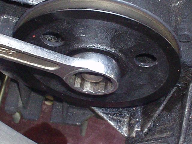

Sur XUD7(T), je bloque le volant moteur avec ça...
Le volant moteur une fois bloqué, j'attaque la poulie damper qui n'ose pas résister :lol:
Sinon, il y a trois (spokes) trous dans cette poulie, pas possible d'y glisser quelque chose ?

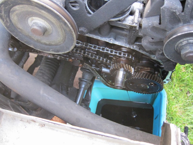

Bon voici à l'aide du burin on est arrivé à sortir l'écrou et on a aussi accedé à la distribution.

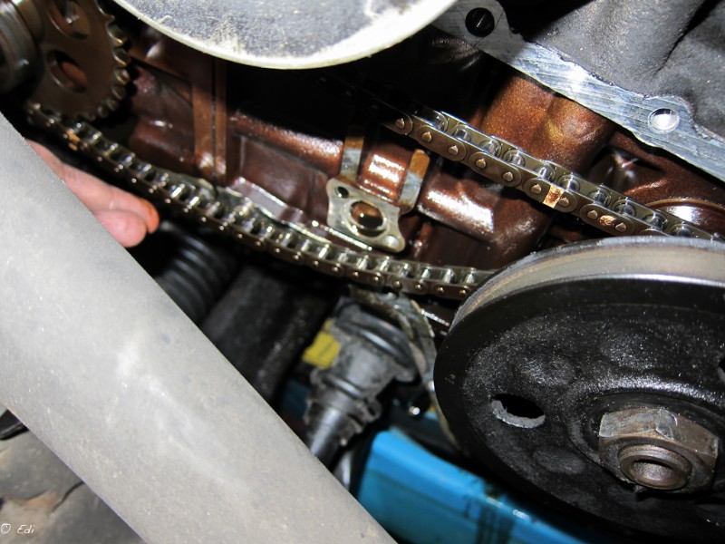

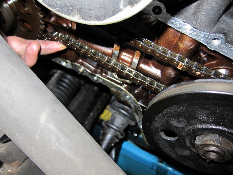

Le tendeur de chaine il a l'air fonctionnel mais la chaine semble un peu longue. Voici quelques photos.
Nous n'avons pas vu de trace de la chaine sur le carter et n'avons vu rien de flagrant. Donc ne savons toujours pas d'ou vient le buit
Voir ce sujet pour le debut de l'histoire...
Quelqu'un a des pistes? Est-ce que la chaine vous parait normale ?

Re: Ecrou poulie indesserrable Vilo
Tu la trouves pas détendue ta chaine ?! :shock:
Edi
Messages : 412
Inscription : ven. 1 avr. 2011 13:03
Message par Edi »
duducharles a écrit :Tu la trouves pas détendue ta chaine ?! :shock:
Dans la premiere photo c'est avec le tendeur
Dans les deux qui suivent sans ... tu parles de laquelle ?

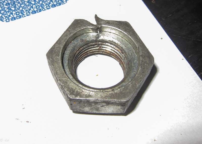

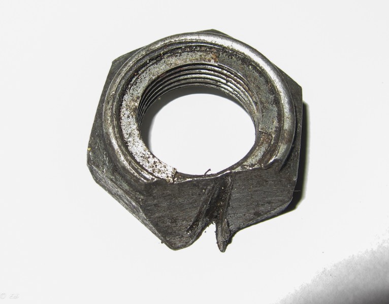

Voici un post pour vous montrer comment on pète un écrou qui ne veut pas venir
