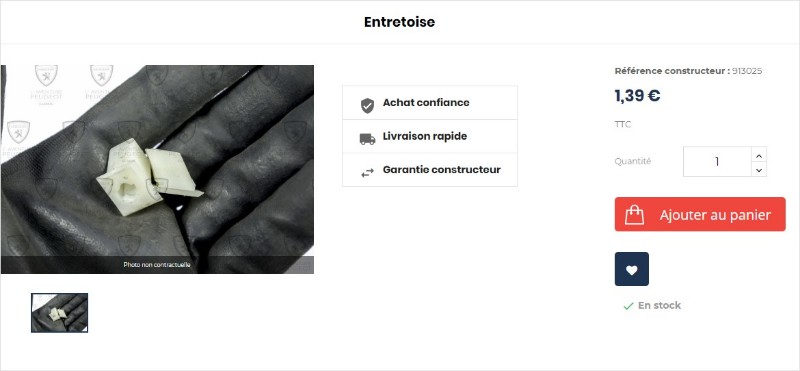

J'ai récupéré des poignées de portières un peu plus cossues pour ma junior. Du coup je voudrais passer mes anciennes poignées de portes en haut.
Par contre je n'ai pas les écrous cages qui servent à fixer les poignées. Si quelqu'un a une photo que je voie à quoi ils ressemblent et éventuellement un filon pour en trouver, je suis preneur...

Merci pour les photos. C'est donc plus des chevilles en plastique que des écrous cages.... Plus qu'à trouver quelque chose qui ressemble.

ça fait quelques mois que je veux mettre des poignées au toit de Princesse, mais sans savoir dans quelle direction chercher pour trouver ces fameuses cages de fixation
Messages : 4272
Re: Ecrous cages poignées de maintien
chez AD ?
Messages : 2024
l'image est un lien cliquable qui renvoie vers le site du musée de l'aventure Peugeot, plus qu'à passer commande :bien:

Et voila, c'est monté.
Petites inquiétude au serrage car l'axe de la vis est différent sur la poignée de toit et sur la poignée de porte, donc quand on met des poignées de portes ça force un peu.
Au final les chevilles ont tenu bon.
