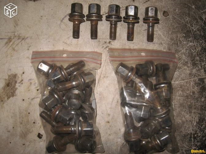

Le goujon du milieu sur le fichier joint :
La référence Peugeot est : 9605.87
On en trouve souvent sur les sites d'annonces ebay/le bon coin etc.
:!: Sur toutes les jantes en alliage Peugeot-Citroën ,il faut impérativement des goujons à portage plat.

Les écrous que vous m'avez envoyé semble avoir un filetage pas aassez long comparé à à ceux sur votre photo....

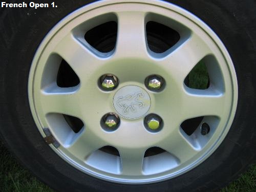

Re: Ecrous Jantes GTI 1.9
Pour avoir le même type de jante sur ma 306, c'est bien ce type d'écrou. :wink:

Ceux là correspondent à la photo de mon premier message :
http://www.leboncoin.fr/equipement_auto ... htm?ca=7_s
photo du lien de l'annonce.
