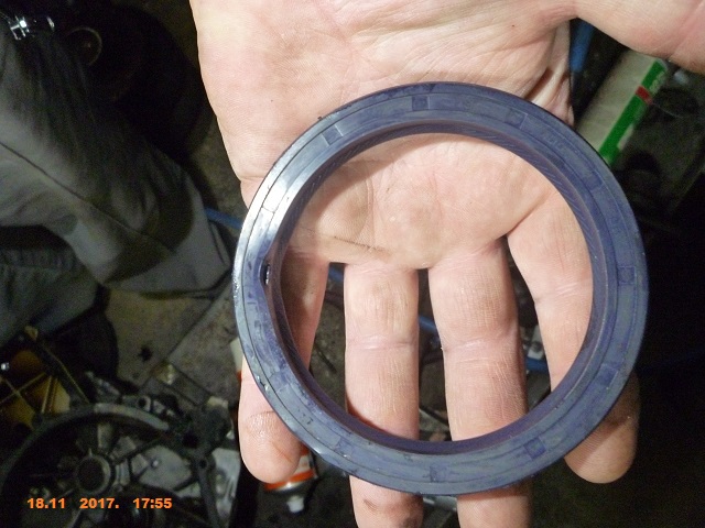

Je viens de voir le probleme de ta fuite d'embrayage CEV.
Le joint spi du vilebrequin a été mal monté. on voit tres bien qu'il a un pet ! j'ai lu qu'il se monte avec un maillet en bois pour ne pas l'abimer. et un joint spi se huile avant montage pour faciliter son positionnement et son démontage. c'est vraiment ballot ! :Grrrr:

quel est l’intérêt en effet de mettre de la pate siliconée résistante aux hydrocarbure sur une cloche d'embrayage ? Je pensais que la patte bleue de chez loctite devait faire l'affaire :grattetete:
la fourchette "qui aurait cassé" sur mon embrayage. je comprend mieux le problème. par ailleurs on aperçoit très bien sur cette photo cette fameuse douille cannelée qui pose des problèmes d'usure sur nos 205.
