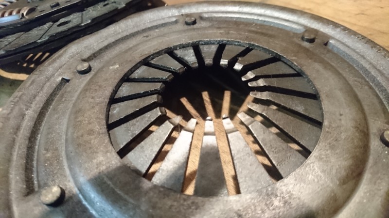

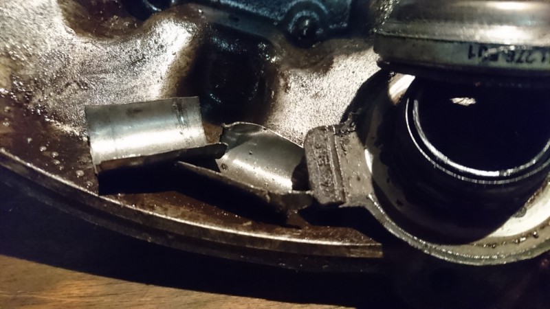

Messages : 3995
Re: Embrayage mort ?
Possible que ce soit la butée qui est en train de traverser le mécanisme :roll:
Ce que tu décris, les vitesses qui passent mal, c'est un embrayage qui ne débraie plus assez.
Et ça peut venir de ça.
Et aussi qui patine, et là, ça peut venir du disque, usé (non, apparemment) ou huileux, et/ou d'une garde réglée trop courte (pas de garde, en fait!): la butée reste en appui sur le mécanisme et maintient toujours très légèrement débrayé (comme quand on garde le pied sur la pédale): ça patinera quand on est en côte ou en accélération dans le couple maxi, comme l'explique Solstice.
Ça, c'est un embrayage de 206 TU3 qui avait 30000 bornes. Mécanisme limé par la butée qui elle-même a été pulvérisée quand elle a commencé à le traverser, en emmenant avec elle le guide de butée et son joint spi :whoa:
Du coup, de l'huile de boite, partout, plein le disque: l'embrayage patinait. La pédale gigotait et les vitesses passaient mal (ça ne débrayait plus suffisamment) et ça faisait un bruit métallique.
Et la faute à une course de pédale mal réglée: en fait, c'est à cause d'un câble d'embrayage à rattrapage automatique qui plaquait en permanence la butée sur le mécanisme. Un grave défaut de conception puisque ce type de butée n'est pas à contact permanent (comme sur nos 205).
C'est aussi se qui se produit quand la garde est réglé trop court ou quand on garde le pied sur la pédale d'embrayage en conduisant.
Comme tu peux le voir, ça ne prend pas longtemps à s'auto-détruire si ça reste en permanence en contact.
