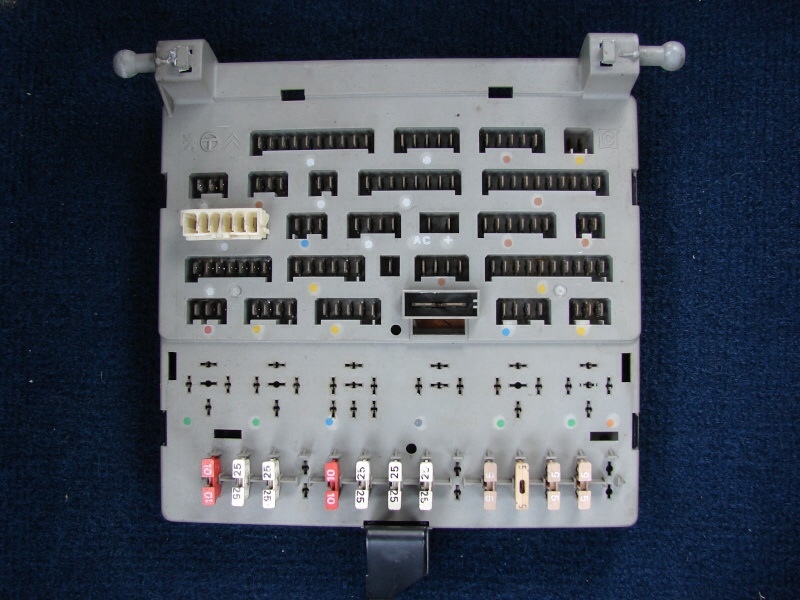

Probablement un problème de connecteur...
Vérifie le connecteur P706J de la platine à fusibles.

Oula je vois la platine fusible mais le p706j je ne vois pas du tout ou il est

Re: Encore ce ventilateur de chauffage
Verticalement, c'est la rangée centrale.
Horizontalement, c'est la colonne la plus à gauche.
C'est là où le seul connecteur ce trouve sur ta photo.
La tension doit varier sur une plage plus grande.
C'est donc du côté du bouton et du frotteur que tu dois chercher !
