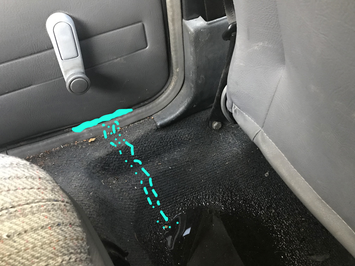

Je n'ai pas eu besoin de karcher, la météo bretonne a suffit... je me suis mis dans la voiture à l'arrière, et j'ai rapidement vu que de l'eau apparaissait en bas de la porte, à l'intérieur, puis coulait jusqu'au sol, comme je l'ai gribouillé en bleu dans l'image ci-dessous :

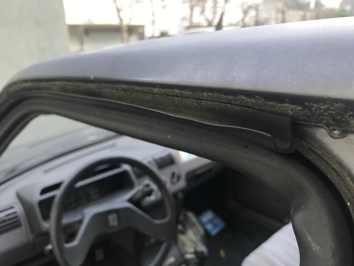

Par contre j'ai remarqué un truc : en haut des portes avant il y a une sorte de "gouttière" :

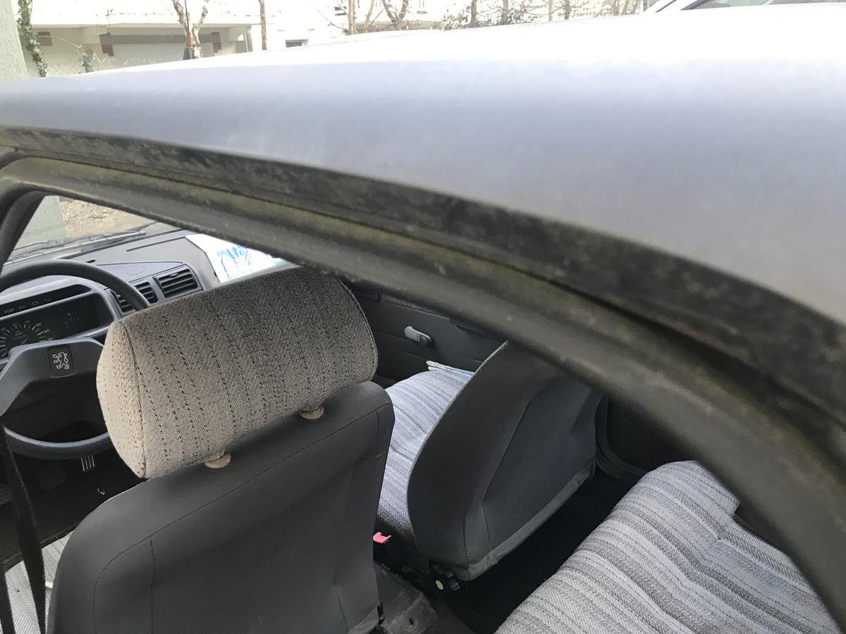

Mais il n'y en a pas sur les portes arrières :
Est-ce normal ? Est-ce que ça pourrait être du à ça ?
Ou alors vous pensez que ça peut juste les joints ?

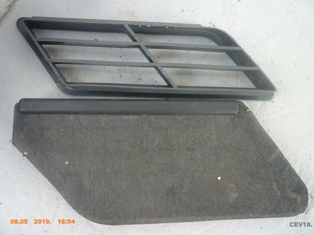

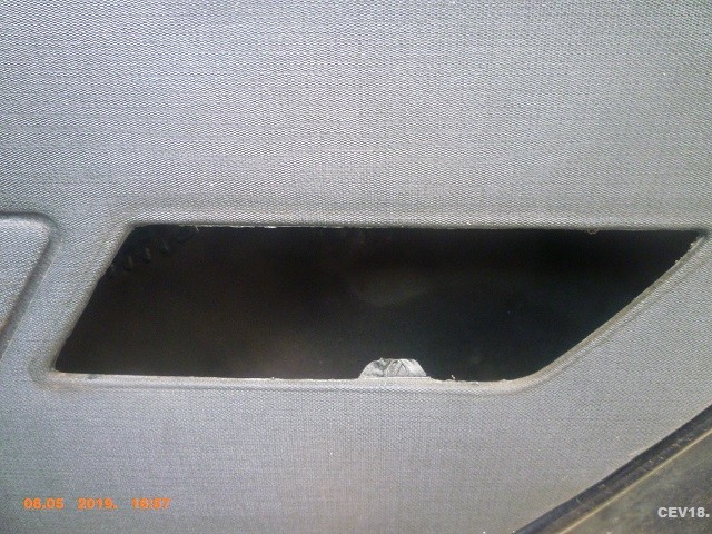

Concernant la portière arrière, s'assurer que la feuille d'étanchéité de la grille d'aération est toujours en place :
Grille d'aération, porte ARD.
